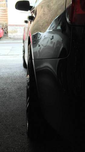

Folgende Kombinationen sind ohne Problem möglich und sind bei mir vom Tüv ohne Veränderungen am Fahrzeug eingetragen worden.
Mein Fahrzeug, A4 2,0 TDI Typ B8.
Sommerreifen: 245/40 R 18 mit PowerTech Distanzscheiben vorne und hinten mit jeweils 40 mm Spurverbreiterung ( 20 mm je Rad) mit
Original Audi S-Line 5 Arm-Felge 8 x 18 " ET 47
Winterreifen: 225/45 R 18 mit PowerTech Distanzscheiben vorne und hinten mit jeweils 40mm Spurverbreiterung ( 20 mm je Rad) mit
RH Alufen BE Twin 8 x 18 ET 45
Jeweils super Optik und keine gravierenden Beeinträchtigungen beim Fahrverhalten.

Wird hinten noch klappen mit ET25.
Vorne nicht.
Ich hatte bei 245/40/18 vorne ET 32 und hinten ET 27 (bei Serienrädern mit 8x18 ET47). War fast bündig.
Hallo also habe heute mal getestet 8x18 Et 35 mit 15er Scheiben je Seite.
Wer hat diese Kombi ? Eintragung ja oder nein ?
Hallo!
Bei meiner Kombination schleift es beim einfedern leider an der HA. Ich hätte mich vorher besser informieren sollen.
8,5 x 19 ET30
255/35/19
Wäre bördeln zu empfehlen?

Hast du 20mm genommen? Also 10 pro?
Habe ch auch die Tage versucht, schleift bei mir auch. Habe auch schon die Ecke weggeschnitten, schleift leider immer noch.

Nein, ich habe keine Distanzscheiben drauf.
Die 8,5 Felge mit einer ET 30 steht halt soweit raus.
Schön wäre es, wenn ich Scheiben drauf hätte, dann würde
ich die einfach runter machen und gut ist.
Dem ist leider nicht so...
Ich versuche es mit meiner Frage mal hier:
Ich hatte ja schon beschrieben, dass es bei meiner Kombination (255/35/19 ET30) leider beim einfedern schleif.
Ich habe jetzt schon des Öfteren gelesen, dass Reifen in der gleichen Größe, je nach Hersteller, unterschiedlich breit sein können.
Ich werde mir jetzt 235er Reifen zulegen.
Um sicher zu sein, dass das dann passt, würde ich gerne Wissen welche Reifen (Hersteller) denn eher schmaler sind? Mein aufgezogener "Falken" schein ja eher ein breiter zu sein.

Hinten brauchst andere HR nur für VA laut Gutachten bei 20mm je Achse. Ich habe meine von Ebay

Dann wird Dir meine "Erfahrung" nicht wirklich weiterhelfen. Ich fahre die originalen 10-Speichen-Felgen (8x18, ET 47, 245/40) und habe folgende Spurplatten eingetragen: VA 10 mm/Rad, HA 15 mm/Rad. Mehr ist in Österreich laut TÜV nicht möglich.
