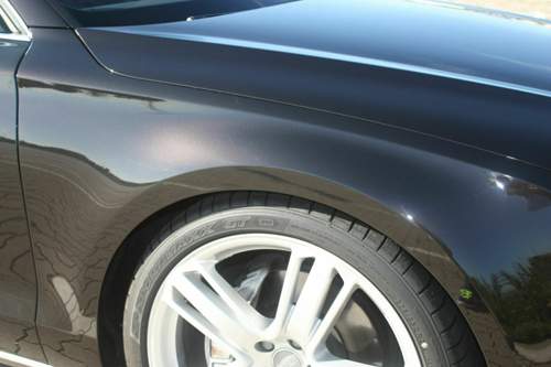

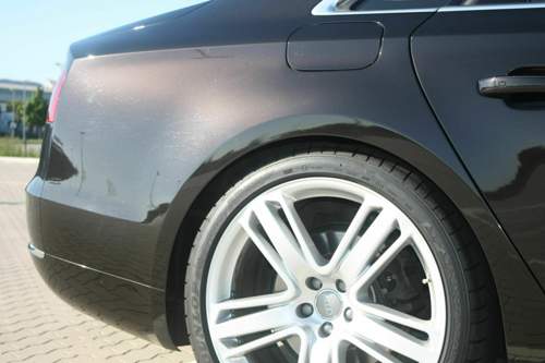

Hier ein paar Bilder. Technisch gerade noch okay, optisch naja. Der P Zero ist aufgepumpt knapp 2 cm breiter als der vorherige P-Zero. Durch die extrem breite Reifenschutzflanke sieht der Reifen ein wenig ballonartig aus. Naja, Reifen bleiben jetzt drauf. Wieder was gelernt. Zumindest meine selbst polierten Felgen sind jetzt geschützt ;-)
LG Groni
Das sieht doch völlig o.k. aus! 🙂 Also ich sehe da nichts außergewöhnliches.

Dafür hat dich mit meinen neuen P-Zero die aufstandsfläche deutlich vergrößert. Sehen von hinten mit 305 mm schon richtig heftig aus
Wenn das 305er wären (also Lauffläche), dann würden sie vor allem vorne im Radkasten extrem schleifen. Da würdest Du keinen Kilometer mit fahren.
Du hast doch richtigerweise 280 mm gemessen.
Ich habe jetzt mal den Dunlop gemessen, Wasserwaage links und rechts an den Reifen auf den Boden, genau 275 mm.
