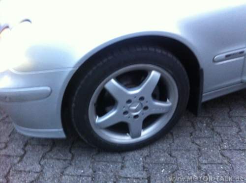

Hallo Community,
habe seit knapp einer Woche neue Felgen und Reifen bei meinem W203 T-Modell drauf und entsetzt festgestellt, dass die Vorderreifen bei Vollanschlag bei leichtem Anstieg die Radkästen berühren.
Habe beim Kauf der Felgen und der Reifen explizit auf die Freigaben im Fahrzeugbrief und im TÜV-Gutachten von der MB-Website geachtet.
Die Felgen sind von AMG 7,5x17 ET37 (A1704011302), die Reifen 225/45.
Vorher waren 16 Zöller drauf.
Laut dieser Bescheinigung von MB sind die Felgen für mein Fahrzeug zugelassen.
Die zulässigen Reifen-/Radkombinationen lt. MB sind auch stimmig:
Link
War gestern bei meiner Werkstatt auf der Bühne. Die Schleifspuren in den Radkästen waren deutlich zu sehen. Der Mechaniker hat im eigenen System die Daten nachvollzogen und meinte, dass die Kombination passen müsste.
Der einzige Hinweis lt. Unterlagen von MB, dass ET 37 nicht mit Sport-Paket verwendet werden darf, was bei mir nicht zutrifft. Tieferlegung gibt´s auch nicht.
Klingt vielleicht etwas blöd (bin ja auch kein Fachmann), aber könnte es evtl. an den falschen Schrauben liegen? Ich hatte keine Schrauben zu den Felgen und habe mir welche vom Reifenmonteur geben lassen.
Hat jemand ansonsten eine Idee woran das liegen könnte?

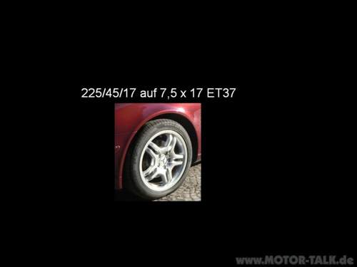

Ich fahre vorne siehe Bild und die sehen in den Radkästen niedlich aus, so ich mir nicht vorstellen kann, das sie schleifen könnten.

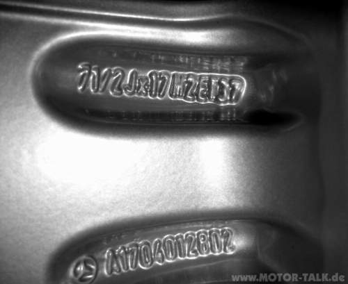

Hier noch das Bild, was zusammen mit der PDF nicht in den Artikel wollte. 🙂
71-2x17et37
die Innenkotflügel kann man mit dem Heißluftgebläse erwärmen und etwas verformen. Dann sollte es passen.

Ich fahre die kleinsten, für mein Fahrzeug freigegebenen Räder (225/45 auf 17/7,5ET36) und die Räder schleifen bei Volleinschlag am Radkasten.
Das sind die gleichen Felgen, die ich auch habe, bis auf die andere Farbe. Das Dokument, was du angehängt hast, ist das gleiche Dokument aus meinem Post. Nach diesem Schnipsel hatte ich mich ja beim Felgenkauf gerichtet..

Würde bei meinem Freundlichen prüfen lassen, warum das mit der Freigabe nicht freigängig ist... evtl. haben sich die Federn gesetzt?
Bei mir ist es im Sommer und Winter freigängig.... kein Wunder bei den kleinen Schnipseln (Reifen) in den Radkästen. Habe das Sportpaket.... also etwas tiefer und Gumminippel auf der Pedalerie , damit fühlt man sich gleich schneller 😉 😎
Ich kenne das mit meinen Adharaz
bei einem Kaufhaus bei bestimmten Parklücken wo davor eine Regenrinne verlief war bei Vollanschlag auch immer ein Kratzen im Radhaus zu hören.
Würde sagen es geht da um Millimeter wenn nicht weniger.
Da eine Beschädigung des Reifens nicht gegeben ist wird das wohl so hin genommen.

Bei mir schleift auch nichts mit AMG Felge 7,5 x 17 ET37
mit 225/45/17 Reifen
Amg-iv-felge
