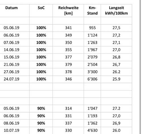

Da einige von uns bereits die 10‘000km Marke erreicht haben nimmt mich die jeweils angezeigte Reichweite bei 90% oder 100% Ladung wunder.
Wie wir alle wissen haben die Akku‘s eine Degradation und verlieren mit der Zeit und Anzahl Ladezyklen, sei es mit AC- oder insbesondere DC-Ladungen, die Kapazität.
Deshalb lege ich euch mal meine Werte bei.
Ich könnte noch die Aussentemperatur aufnehmen, da auch diese Bedingung Einfluss auf die Ladewerte hat.
Danke vorweg für eure Feedbacks.

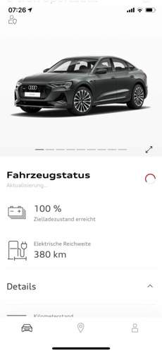

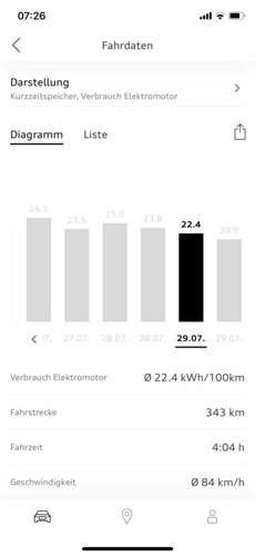

Fahre nun seit etwa 2500km den Sportback. Der Verbrauch liegt ca. 3kw tiefer als beim Vorgänger e-tron.
Gestern von Zürich nach Kitzbühel gefahren. 21“ Räder, normale Rückspiegel, alle Verbraucher auf „Auto“. Komfort-Modus und immer ein wenig über dem erlaubten Tempolimit.
Nach Ladung am Hotellader (11kw) heute Werte gem. Fotos.
Bin zufrieden.

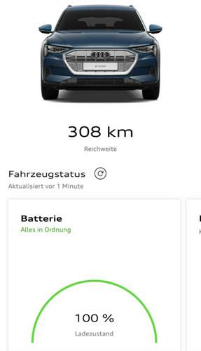

Mein 50er zeigte zu Beginn im April 250km an, inzwischen sind es über 300km

Moin, bin neu in dem Thema und plane das Leasing eines 50er. Bin letzte Woche einen 9 Monate alten WDW mit 1300km auf der Uhr probegefahren. Das Fahrzeug wurde mir bei 25 Grad voll geladen übergeben und zeigte 252 km Reichweite an. Das wundert
Völlig normal. Ich fahre einen 50er und bin sehr zufrieden. Auf die Reichweite muss man sich einstellen. Bei uns passt das..
@toppbu schrieb am 13. Juni 2021 um 08:55:05 Uhr:
Moin, bin neu in dem Thema und plane das Leasing eines 50er. Bin letzte Woche einen 9 Monate alten WDW mit 1300km auf der Uhr probegefahren. Das Fahrzeug wurde mir bei 25 Grad voll geladen übergeben und zeigte 252 km Reichweite an. Das wundere mich zuerst, da der 50er mit 307km im Datenblatt angegeben ist. Nach Überfliegen dieses Threads scheint mir das plausibel.........
Was ich bis dato gelesen habe soll das System, was die Berechnung und Zuverlässigkeit von Restreichwete angeht eines der besten am Markt sein.
Ich gehe daher davon aus, das die Angaben passen und auch die Fahrweise des Ertsbesitzer in die angezeigte Reichweite von 252 km eingeht. Nach der Probefahrt wurde der Wagen vollgeladen und zeigt danach 248km Reichweite an ( Bin "nur" 40 km gefahren).

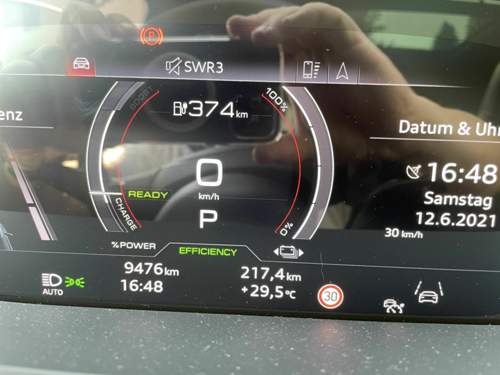

Ich nutze oft die Assistenten und bin entspannt unterwegs. Auf der Autobahn max. 130 (CH hehe :-)). Ich latsche aber auch gerne mal drauf (mein Funmobil ist ein 911 Turbo Cabi). Also ich bin sicher nicht sehr sparsam unterwegs, aber die Reichweite hat bis jetzt immer für einen Tag gereicht.
Edit:
Ich habe mal noch in der App nachgeschaut, so zwischen 24 und 34 kwh
Dann sind die 374 aber erstaunlich, das müssten dann eigentlich unter 23kWh Schnitt sein.
@otimme Ich bleibe vorsorglich bei 128 ;-)

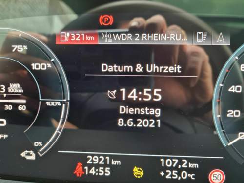

426km RS e-tron GT
486km :-)
@FloV2010
Sehr gut. Sind die Straßen so voll oder musst Du wegen Deines Punktekontos aufpassen?
Viel Spaß. Sind tolle Werte.
