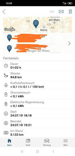

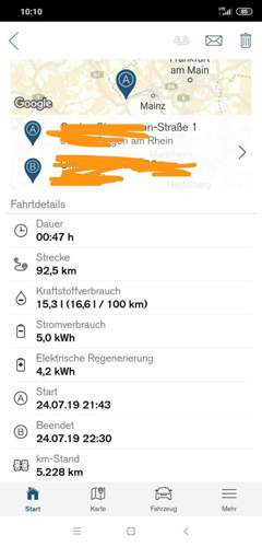

Die Tage auf der Hinfahrt Mal gemütlich gefahren und auf der Rückfahrt getreten ... Irgendwie hat er die Hinfahrt nicht richtig getracked... Haha
