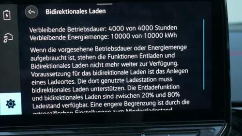

Auch ein gutes Beispiespiel Bidirektionales Laden, da hat VW auch diese Funktion begrenzt (siehe Anhang) wegen dem verbauten Akku Typ.
VW verbaut unterschiedliche Akku Zellen von unterschiedlich Herstellern.
