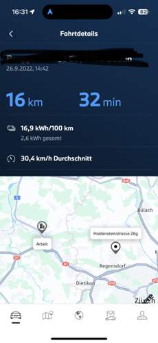

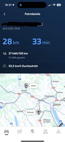

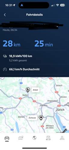

Ich habe mal einen Vergleich gemacht: Arbeitsweg und Rückweg von der Arbeit. Einmal Ende September und heute, 1. Dezember (Temperatur heute ca. 3 Grad, morgens und abends). Die Verbräuche haben sich nicht so gross verändert. Der Weg zur Arbeit geht mehr abwärts, deshalb der Verbrauch jeweils auf dem Heimweg entsprechend höher.
Oder noch ein anderer Vergleich: Wenn ich in die Ferienwohnung in die Berge fahre (175 km pro Weg), dann habe ich im Sommer noch etwa 25% SoC und jetzt im Winter etwa 15% SoC. Beides mal losgefahren mit 100% und retour ohne aufzuladen, also Total 350 km (90 km Überland, 260 km Autobahn).
Sept-01-arbeitsweg
Sept-02-heimweg
Dez-01-arbeitsweg
