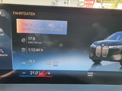

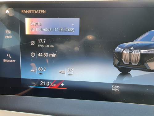

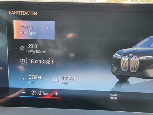

am 12. Mai 2022 um 21:09
So, er nähert sich langsam den Werksangaben mit der Reichweite, steht zur Zeit bei 17,9kWh .
Einmal Foto.
@harald335i schrieb am 12. Mai 2022 um 23:09:12 Uhr:
Einmal Foto.
Da warst du schneller, als ich.
Same here. Gestern 17.6 über 370km Autobahn und Landstraße.
Einmal Foto.
Same here. Gestern 17.6kWh/100km über 370km Autobahn und Landstraße praktisch erfahren.
