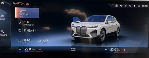

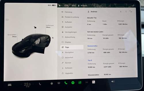

Mein Fahrprofil ist dem von @Gerhard_iX sehr ähnlich und der Verbrauch seit Werk (bei mir bisher 550km) ist 21,6. Mein Tesla Model3 Performance lag über die gesamte Haltedauer bei 19,8. Wenn man bedenkt, dass der BMW doch "etwas" größer ist, finde ich den Verbrauch absolut in Ordnung.
Ich bin gespannt, wie sich der BMW im Winter schlagen wird, ich nutze die Vorheizfunktion im Winter schon sehr gerne, da ich im Carport parke.

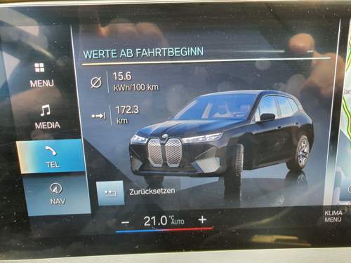

So, heute durch die bergige Zweitheimat in den Berchtesgadener Alpen gedüst, wie man am Schnitt sieht, nicht einmal so langsam, und der Verbrauch war fantastisch, das Bild zeigt ihn nach 110km.
Wenn man ihn entsprechend bedient, wird er unglaublich sparsam, allerdings war hier die Rekuperation schon ein Reichweitenverlängerer bzw. hat den Verbrauch deutlich beeinflusst. Das Auto davor ist übrigens unser 45e.

Gesamtfahrstrecke waren 110km, Bild wurde während …. gemacht. Bei Ende der Fahrt stand er bei 17,4 kWh.

Neuer Highscore.
Schweizer Autobahn und Landstraße.
Das Bild entstand allerdings an der Grenze, fandest kam die deutsche Autobahn und die hat es dann nach insgesamt 230km auf 16,3 kWh/100km hoch gedrückt.
