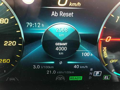

reichweite und nutzung nach 4000km. davon fast alles winter:
nutzung ca 4 monate: 4000km gesamt, 2.568 elektrisch
reichweite im winter ca 80km
derzeit/heute: 21.4.2021: ohne heizung und klima und mit 110kmh autobahn im abendverkehr, elektrisch mit stauassistent: reichweite 115km elektrisch.
da ist aber auch das gleiten und rekuperieren im dieselbetrieb dabei.
realistisch sind 90-100km schon ohne klima und heizung.

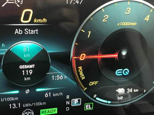

So, ich habe nun gestern auch mal den Test gemacht, wie weit ich nun wirklich mit vollem Akku komme.
Ich habe gestern 94,2 Kilometer geschafft, was ich wirklich super finde. Zwei Erwachsene und zwei Kinder.
Das mal zur Info! 🙂
@Nautenqo schrieb am 12. Juli 2021 um 08:36:20 Uhr:
Das mal zur Info! 🙂
350e oder de? Welcher Fahrmodus?
Was war alles an? Klima? Wenn ja, welche Außentemperatur?🙂
Aber sonst hört sich es ja top an🙂
@king_of_kingz schrieb am 12. Juli 2021 um 08:42:52 Uhr:
Das mal zur Info! 🙂
Fahrmodus EL im 350e, Klima lief die ganze Zeit, ebenso die Sitzbelüftung und wir hatten 26 Grad. 🙂
