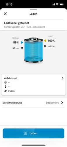

Guten Morgen,
ich muss hier das Thema noch einmal aufgreifen. Mein Wagen hat nun schon einige Kilometer auf der Uhr und sicherlich sind zur Zeit auch einige Wetterschwankungen, aber das mein Wert beim Laden immer noch so wenig anzeigt (s.Bild) und gestern waren es nur 57 Km, gibt mir nun doch zu denken. Vielleicht ist das ja auch normal. Das Anlernen bei einem neuen Wagen müsste doch eigentlich langsam vorbei sein.
Wie sieht es da bei Euch aus, oder bleibt letzlich nur der Weg zur Werkstatt, oder doch noch warten ?
Euch allen ein schönes WE und bleibt gesund!
Ich verstehe die Reichweitenanzeige auch nicht ganz. Aktuell ist er am Laden und zeigt 78km als Reichweite für 100% an. Gestern hat er m. E. nach Vollladung und gemütlichem Fahren, bei denen er einmal 5km Bonus und einmal 6,1km Bonus angezeigt hat, nach knapp 60km auf den Diesel umgestellt, weil elektr. Restreichweite 0 war. Ich warte jetzt das es wärmer wird und schau dann mal weiter. Falls er wegen irgendetwas in die Werkstatt müsste, würde ich das ansprechen, da gibt es ggf. ein Softwareupdate.
Ein Softwareupdate kann das beheben, bzw. gibt es für die Hochleistungsbatterie solch ein Update?
Das ist m.E. doch immer nur eine Prognose. Wenn man sich lange genug in den Wagen setzt und nur Heizung an hat, statt zu fahren, wird er vermutlich bald 0 km vorhersagen... Die Frage ist nur, auf welchen Zeitraum oder Strecke er sich bei der Prognose bezieht.
Ja ein Software Update
Wurde bei mir gemacht im letzten Jahr
Laut Werkstatt zeigt er bei neu aufgespielter Software 85km an.
Ich bin jetzt nicht im Deutschen Winter aber bei mir sind es zu Zeit immer über 120km da spielt mein Fahrstil keine Rolle mehr
Ich verstehe wirklich nicht, warum ihr ständig auf die Anzeige abstellt. Es kommt doch einzig allein darauf an, wie lange das Fahrzeug mit vollem Akku faktisch im reinen Ev Modus kommt. Wenn bei Langer02 nur 60 km und nicht die vorgegebenen Wltp Kilometer laut Hersteller herauskommen, liegt das entweder am Streckenprofil, an der Fahrweise, an den Verbrauchern, an der Temperatur, an den Winterreifen oder/und an der unrealistischen Wltp Messung etc. Ansonsten ist die Angabe in der App doch ein prognostischer Wert auf der Grundlage der davor zurückgelegten Kilometer bzw. auch unter Berücksichtigung der Motoreinstellung. Ohne Cabbywohnwagen zu nahe treten zu wollen, wird er wahrscheinlich nicht einen Wert von 125 km in der Anzeige erreichen, wenn er dauerhaft im reinen Ev Modus unterwegs ist. Das ist nur ein Wert, der berechnet wird, weil etwa im C Modus oder BV Modus Strecken rekuperiert werden, die vorher belastend mit dem Verbrenner gefördert wurden. Ich bitte die Leute, die diese hohen Werte haben darum, eine Zeit lang nur Ev zu fahren, dann wird es sich schon zeigen, was auf der Anzeige in der App verbleibt. Die Tatsache, dass Cannywohnwagen bei 20 Grad fährt, hilft aber natürlich auch ein wenig...Fazit: Warum also das Aufhängen sn irgendwelchen Pseudowerten?...sollte ich in meiner Annahme bzgl der Leute mit hohen Werten in der Anzeige fehl gehen, entschuldigt bitte.
Den GLE habe ich jetzt einen Monat, davor einen Tesla. Und schon bei dem Tesla habe ich gelernt auf die Anzeige zu pfeifen. Klar ist es gut einen groben Richtwert zu haben aber gerade bei dem Wetter kann man mind. 30% von dem angezeigten Wert abziehen. Die beste Reichweite erzielt man bei Temperaturen um die 20 Grad. Aber auch hier niemals das, was angezeigt wird. Prüft mal ob eure tatsächliche reine E Reichweite im Durchschnitt liegt.
Ich frage mich eher wie lange die Akkus das Laden verkraften. Bei Tesla wird max. auf 90% geladen um die Akkus zu schonen. Der Benz nimmt sich 100%.
Der Akku vom GLE hat aber per Design eine sehr großzügige Reserve, von den 31kWh werden nur 25 genutzt. Daher halte ich das für kein Problem...
