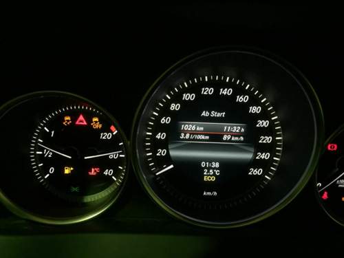

habe seit März einen C250CDI 4-matic (einen der letzten Vor-MOPF). Beim Tanken ist auffällig, dass regelmäßig nur 57l reinpassen, wenn die Restreichweitenanzeige auf NULL geht (Zapfpistole im Display). Die erste Warnung (gelbes Symbol) kommt etwa bei Restreichweite 75km - kurz darauf die zweite Warnung (Zapfpistole). Da ein 66l-Tank verbaut ist, sollten jetzt noch 9l im Tank sein ?! Hat noch jemand das gleiche Problem ? fährt jemand einfach weiter (müßten noch etwa 100km Fahrstrecke möglich sein) ? oder sollte ich die Werkstatt bemühen, um irgendwie die Tank-KL nachzutunen ? geht das überhaupt ?
PS: Die Tank-Nadel liegt übrigens noch nicht ganz flach / unten.

So sehen die einzelnen Anzeigen aus die auftauchen müssten.

Hallo, es git einen Test von Auto Motor und Sport TV. Viele Fahrzeuge fahren nach Restreichweitenazeige 0 noch ca 30-100km. Je nach modell Unterschiedlich. Angaben zur C Klasse kann ich leider nicht geben da ich nie so dermassen Leer Fahre. Aber Theoretisch befinden sich die 9liter noch im Tank , nur der geber zeigt sie nicht an denk ich mal, du müsstest noch 100km fahren können aber riskieren würd ich sowas nicht. mfg P.s Wie ist das 4matic mit dem 4 Zylinder ???
Ich kann vom vergangenen Montag berichten - Aufleuchten der Anzeige und Zapfsäule.
Dann noch etwa 25 km gefahren - getankt 59 Liter - also waren noch sieben Liter Reserve, was bei meinem Wagen eine Reichweite bis zu 100 km bedeutet, das würde ich aber nicht ausprobieren, sondern höchstens die Hälfte - einen Diesel leer zu fahren ist nicht wirklich eine gute Idee.

Beim aktuellen w204 (vormopf) und 66 Liter habe ich mir mächtig Sorgen gemacht als ich noch eine Weile auf der Reserve gefahren bin. Vor allem da das Zapfsäulensymbol fast unmittelbar nach der Reserveleuchte an geht. Obwohl ich noch mind. 70km auf Reserve gefahren bin und die Tanknadel auf 0 war, habe ich "nur" 61,5 Liter in den Tank bekommen.

Habe die gleichen Erfahrungen gemacht. Zapfsäule leuchtet auf und beim Tanken gehen nur 59 ltr. in den Tank. Wenn man das Weis kann man ja seelenruhig nach einer Tankstelle suchen ohne einen Herzkasper zu bekommen.
Dazu müßte man dann aber auch wissen wieviel Liter der Tank tatsächlich fasst, und vor allem wieviel davon auch wirklich nutzbar sind.
Wenn die vollen 66l verfahren werden können hat man noch Reserve.
62,3l hab ich übrigens schonmal nachgetankt.

Bin das erste mal verschrocken, als ich das gesehen hab und bin zur nächsten Tanke gefahren und dann auch ca. 57-58l reinbekommen. Das nächste Mal wieder und dann wieder.
Dann hab ich einmal mehr probiert. Ich hab wirklich geschwitzt, weil die Tankanzeige bzw. das Symbol einem ein schlechtes Gewissen bereitet und hab dann getankt -> 59l.
Da ich eh wenig fahre und immer sonntags tanke, brauch ich das nicht ausreizen. Bin 1x in Urlaub gefahren und wenn alle 50-60km eine Tankstelle kommt, ist es schon kritisch. Die letzte Tanke Arnoldstein/Dreiländereck war zu voll (lange Schlange), bin dann wieder gefahren nach Italien und die nächste kommt ca. 60km nach der Grenze und die übernächste bei Udine (ca. 110 km). Hab dann bei der 1. getankt, weil ich Panik hatte. Lt. spritmonitor (Signatur) gingen dann 55,83 l/100 km. Ich nachhin hätten die 10l/100 km bei dem Verbrauch von ca. 8l/100 km gereicht um bis ans Urlaubsziel fast ranzukommen.

Ich gehe davon aus, das von 66 ltr. auch 66 ltr. zur Verfügung stehen. Früher konnte man 1-2 ltr. dazurechenen weil das Rohr, das von der Tankklappe zum Tank führt ebenfalls befüllt ist.
Bei meinem Tank ist es so, dass wenn die Automatik der Zapfsäule den Benzinfluss beendet auch keines mehr in den Tank geht.
