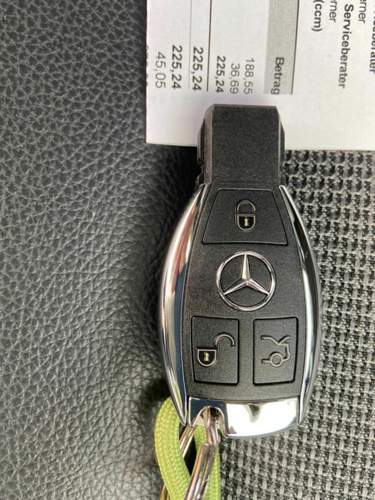

leider funktionierte heute plötzlich und ohne Vorankündigung der Funkschlüssel nicht mehr. Öffnen/Schließen ohne Funktion. Habe dann Batterien raus gemacht und wieder rein dann funktioniertes es wieder kurz.
Mittlerweile gibt das Zünd-Schloss aber den Schlüssel gar nicht mehr frei. Ein Batterietausch brachte leider nur kurz Abhilfe. Plötzlich schlüssel „tot“
So Ersatzschlüssel genommen der funktioniert allerdings nur auf sehr kurze Distanz hinter dem Fahrzeug.
Es wirkt für mich als gäbe es ein Problem mit dem Empfänger. Weiss jemand wo der im Auto sitzt?
Alles unverändert…, Parkort etc.

Also auslesen des fehlerspeichers bei MB ergab keine Probleme Fahrzeugseitig. Es liegt wohl am Schlüssel, neuer Schlüssel 295€. Hab mir jetzt noch einen Dienstleister rausgesucht welcher auf kfz Schlüssel Reparatur spezialisiert ist… dort fahre ich auch noch vorbei.

Der Schlüssel Spezi würde einen Nachbau Schlüssel anfertigen für 180€. Er hat den defekten Schlüssel in rine Aufnahme gesteckt und gar keine Signale mehr empfangen.
Die Batterien beider Schlüssel wurden durch Markenbatterien ersetzt. Keine Besserung der Reichweite. Bei MB meinte man das Problem der Reichweite wäre mit dem neuen Schlüssel behoben….

Hier bin ich noch ein Update schuldig…
Habe einen neuen Schlüssel beim freundlichen bestellt. Dieser kam prompt in zwei Tagen. Es musste nichts programmiert werden oder ähnliches.
Der Preis ist 270€ inklusive Rohling(gefräst). Man gab mir noch 10%.
Reichweite ist wieder wie gehabt. Es lag/liegt also an den alten Schlüsseln.
Ich frage mich jedoch was das Problem an den alten Schlüsseln ist. Was oder welches Bauteil lässt die Reichweite schlechter werden???
