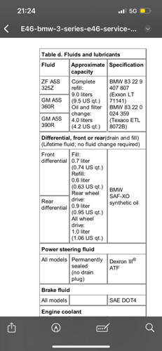

Hallöchen,meine Frage ist ja schon in der Überschrift gestellt ;-)
E46 330i Automatik Bj.2005
Ich lese im Internet zwischen 1-1,5 Liter. Diese Angaben sind mir aber zu schwammig.
Wer hats schon gemacht und kann mir eine genaue Menge mitteilen?

Hier müsstest du fündig werden.
Sollten also 1 Liter sein. Besse etwas mehr einplanen sicherheitshalber würde ich raten. Kannst ja bei Amazon bestellen 2•1Liter Castrol z.b. und gucken ob die eine Packung reicht. Die andere dann retournieren 😀
Bild #211639587
Genaue Menge: auffüllen bis es ausläuft. 1.1-1.2 Liter.
Kauf 2 und gut ist
Genaue Menge ist abhängig von der Gehäusegrösse. Ich habe nur 188k Gehäuse da. Du hast auch ein 188k Gehäuse

Vielen Dank Männers!
Ich habe sicherheitshalber noch einen Liter dazu bestellt.

Wieviel Difföl hast du in welches Fahrzeug dann wieder eingefüllt?
@onkelruckzuck schrieb am 31. August 2025 um 15:00:07 Uhr:
@tomkrieg
Ist ein 325i mit 188er Differential und ich habe kleinwenig mehr als 1l aufgefüllt. Solange einfüllen, bis das erste kleine Rinnsal aus dem Einfüllloch rauskommt, dann Schraube rein, fertig ...
