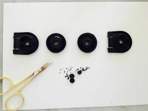

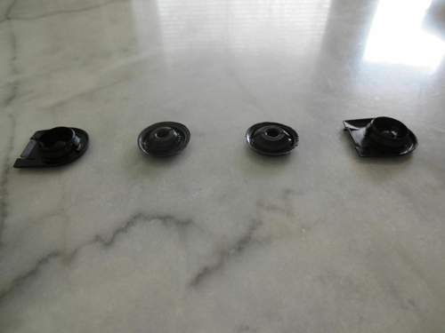

Also, ich habe die Stopfen jetzt abgefummelt und es kam vorne mindestens 1 l klares Wasser raus, sitzt aber im Holm auch Schmodder. Da kam etwas zum Schluß. Ich habe vorne die ersten beiden und hinten die letzten beiden abgenommen (siehe Foto), der erste vorne ist vorne rund und hinten gerade, es sind aussparungen drin, aus denen wohl das Wasser ablaufen soll, der zweite war ganz rund ohne die Aussparungen. Der letzte war wie der erste udnder vorletzte wieder rund. Meiner Meinung nach sollen die ersten zwei vorne rund und hinten gerade sein. Und grau sind sie auch nicht sondern schwarz.
Ich werde also die 6er Löcher reinbohren und sie dann wieder auf die Abflusslöcher stecken.
Der astra steht ziemlich schräg nach vorne (Arsch hoch), da läuft das Wasser denn eh vorne raus.
Warum mein linker Holm frei ist, weiß ich auch nicht.
Die Arbeiten kann man leicht selbst asuführen (es solte allerdings nicht regnen 🙁 )
Kort

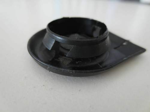

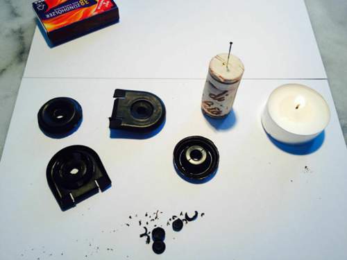

Also: die Stopfen sind etwas zu weich für einen Bohrer, ich habe dann eine Nagelschere genommen (siehe Foto), leicht durchstechen und ausschneiden. Bei den runden mit eckiger Seite kann es ein bisschen fransig werden, "heiße Nadel" nehmen und Ränder versäubern (Foto 2).
Trotzdem schaue ich mir morgen nochmal die von Opel an, wenn die keine vorgestanzten Löcher haben, kommen meine gefummelten rein.
Kort

Beim fOH die Stopfen sehen genauso aus wie meine und sind auch ohne vorgestanztem Loch. Also bin ich bei meinen geblieben und habe sie wieder angebracht.
Von den 1/2 runden und eckigen sind jeweils zwei ganz vorne und ganz hinten. Der Rest ist mit den runden bestückt.
Verwechseln kann man die Stopfen nicht, da sie etwas unterschiedliche Durchmesser haben.
