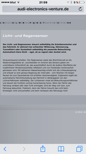

wie bei meinen A3 8VA sollte auch beim B9 bereits alles direkt oben an der Scheibe neben der Kamera integriert sein. Somit ist am Spiegel selbst kein Lichtsensor mehr verbaut (war außer der kleinen Diode für die Abblendfunktion auch nie im Spiegel sondern im Spiegelfuß integriert).
im B9 ist ein RegenLichtFeuchtesensor verbaut, der im Spiegelfuß direkt an der Scheibe sitzt, genauso wie beim B8 FL! Ist sogar der gleiche Sensor.
Der Sensor am Innenspiegel hat und hatte bei Audi (zumindest A4) noch nie was mit der Fahrlichtschaltung zu tun. Das wird sich nicht geändert haben. Ich könnte mir sogar vorstellen, dass es nur eine Codierung ist, denn ich kann gar keine Teilenr für nur Lichtsensor finden...
Themenstarteram 17. Februar 2016 um 19:57
Der freundliche Berater vom Audi Chat meinte auch es wäre ein und der selbe Sensor, er hat anhand der Teilenummer nachgesehen.
Die Erklärung von A48 klingt so schön nach Servicetechniker der mir erklärt warum nachrüsten nicht geht :) Ich denke aber, es wird schon mal bei einen Modell so gewesen sein.
Themenstarteram 17. Februar 2016 um 20:00
Und hier habe ich auch schon die fachgerechte Erklärung, man findet eh alles wenn man ein wenig sucht...
http://...udi-electronics-venture.de/.../...d_regensensor.browser.html
Themenstarteram 8. März 2016 um 7:14
So Freunde, schlussendlich ist es wie vermutet. Der Regensensor wird für Österreich aus der Codierung genommen um ihn als Extra zu verkaufen. Jeder Wagen mit Lichtsensor ist auch technisch Regensensorfähig.
