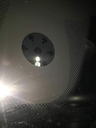

Ich denke die Hardware ist ok, man sieht die beiden Sensoren

du musst dann aber den Lichtsensor gegen einen Regenlichtsensor tauschen...
[Von Motor-Talk aus dem Thema 'Regensensor' überführt.]
Genau, die Hardware muss getauscht werden. Sonst wird das nichts, stand auch in den einem alles drin.
