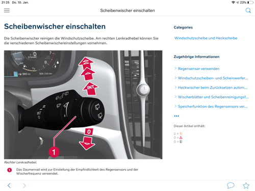

Hallo zusammen, funktioniert bei euch eigentlich der Regensensor so wie er soll? Bei mir läuft der Scheibenwischer teilweise auf höchster Stufe, trotz nur leichtem Regen. Ein Ändern der Empfindlichkeit hilft allenfalls temporär, dann rennt er manchmal wieder wie wild. Teilweise muss ich aber auch auf maximale Empfindlichkeit stellen, damit er ausreichend wischt. Wenn ich die normale, Gott sei Dank immer noch vorhandene Intervallschaltung nehme, muss ich wesentlich weniger am Einstellrad drehen. Dir verfehlt der Sensor ganz klar seinen Zweck.

Schon mal am Daumenrad des Scheibenwischerhebels gedreht, während der Regensensor aktiviert war?
Ja, natürlich.
Ihr wisst aber schon dass ihr den Intervall mit dem Drehregler einstellen könnt. Ich bin super zufrieden wie er funktioniert.
Stimmt, Empfindlichkeit des Regensensors kann man am Drehregler des Scheibenwischerhebels einstellen und das funktioniert echt gut! Habe aber auch etwas gebraucht, um das herauszufinden. Zuvor war ich auch sehr unzufrieden mit dem Regensensor - jetzt passt es!

Mit dem Drehregler wird auch nicht die Geschwindigkeit, sondern die Empfindlichkeit gesteuert 😉

Bei Regensensor Betrieb die Empfindlichkeit
Bei Intervall Betrieb die Geschwindigkeit
Wenn wir schon am Erbsen zählen sind mag ich auch mal!
Nicht die Geschwindigkeit sondern die Frequenz. 😉

Äh ja, genau um das Drehrad geht es, und ja, genau wie bei anderen Herstellern auch, stellst du damit die Empfindlichkeit des Regensensors ein.
