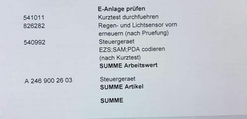

Nachrüstung des Regensensors abgeschlossen.
Alles funktioniert jetzt tadellos.
Bin begeistert!!!
Da es heute immer wieder regnete, konnte ich die Funktion auch schon kontrollieren.
Bin mit der Funktionalität sehr zufrieden.
Den Heckwischer kann er offiziell nicht decodieren.
Habe auch nichts anderes erwartet.
Kostete inkl. Sensor €204,-
War das Geld auf jeden Fall wert, erhöht die Sicherheit bei Fahren!
Danke nochmal.
