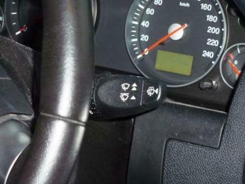

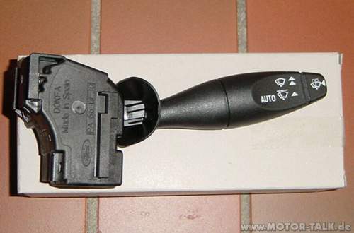

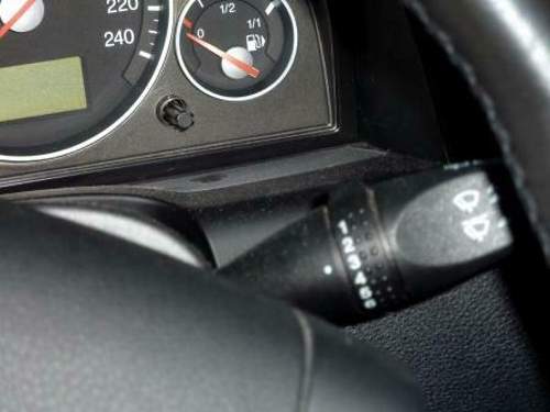

ich hol diesen alten Threat mal wieder hoch. Hat jemand mal ein Foto und Teilenummer des Hebels mit Intervalleinstellung und AUTO Funktion, also Regensensor. Ich kann mir kaum vorstellen das da jeder Hebel mit Intervalleinstellung funktioniert - da muss doch sicher wie beim Vorgängerhebel auch die Beschriftung AUTO draufstehen damit er für Regensensor geeignet ist.
Wie gesagt, Bild wäre spitze.
anbei ein paar Fotos (1x alte Version, 2x neue Version) vom Wischerhebel.
Den neuen Hebel mit der Sechsfachverstellung habe ich im Jahre 2005 beim FFH gekauft für 45,78 € + MWSt, also rund 55,- € brutto.
Die damalige Teilenummer war: 1 357 437.
Auch wenn die Umbauaktion knappe acht Jahre her ist, erinnere ich mich doch, dass es einfach "plug & play" war: Lenksäulenverkleidung abbauen, Hebel aus der Führung herausnehmen, Kabelstecker abziehen und Umbau des neuen Hebels in umgekehrter Reihenfolge.
Ich hoffe, das hilft weiter!

Moin,
danke für deine Antwort. Und das 2+3 Bild ist direkt von dir, ja? Wundert mich halt ein bisl das auf diesem Hebel die Aufschrift AUTO nicht mehr ist. Ich dachte das muss da auch wieder drauf sein damit man erkennt das er für den Regensensor ist. Denn der Hebel den du jetzt hast gibt es massig für kleines Geld bei ebay - ist halt nur die Frage ob es davon verschiedene gibt mit der gleichen Optik. Denn ich glaube der Verstellbare Hebel war schon bei Mondeos ab 2001 verbaut - wenn sie halt keinen Regensensor hatten...
Bsp. hier: http://www.ebay.de/.../261032815704?...
Würde der funktionieren?
Moin Neo,
alle Fotos sind von mir - das erste ist der ausgebaute "alte" Schalter, die beiden anderen aktuell fotografiert der neue, eingebaute Schalter.
Ob das Angebot aus der Bucht genau das Passende ist für Dich, kann ich Dir natürlich nicht sagen -worauf Du auf jeden Fall achten solltest, ist, ob Du die Funktion Heckwischer brauchst oder nicht, denn zumindest dabei gibt es Unterschiede (B4Y <=> B5Y und BWY).
Dagegen finde ich es vollkommen normal, dass "AUTO" gerade nicht mehr auf dem Schalter steht: denn die Intervallfunktion soll ja gerade nicht mehr AUTOmatisch vom (fix eingestellten) Regensensor ausgeführt werden, sondern variabel (Stufen 1 - 6) von Dir eingestellt werden können.
Wenn Du sicher gehen willst, dass Du das richtige Teil erwischst, gehst Du zum FFH und zahlst 20 € mehr ...
