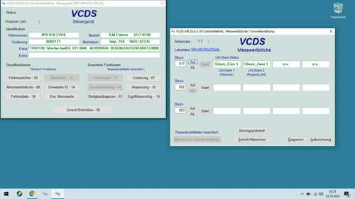

Habe meinen Fehlerspeicher ausgelesen und dieser sagt folgendes:
Adresse 09: Zentralelektrik Labeldatei: DRV\4F0-910-279.lbl
Teilenummer SW: 4F0 910 279 K HW: 4F0 907 279
Bauteil: ILM Fahrer H17 0240
Revision: 00000000 Seriennummer: 4F0907279
Codierung: 0002121
Betriebsnr.: WSC 02335 758 00200
VCID: 313F15D9CD2AA453EDC-8064
Subsystem 1 - Teilenummer: 4F1 910 113 D Labeldatei: DRV\1KX-955-119.CLB
Bauteil: Wischer AudiC6 H11 0040
Codierung: 00022800
Subsystem 2 - Teilenummer: 4E0 910 557 A Labeldatei: DRV\8K0-955-559.CLB
Bauteil: REGENLICHTSENSORH13 0090
Codierung: 04340525
Kein(e) Fehlercode(s) gefunden.

Ich würd drauf bestehen, dass das Pad nochmal erneuert wird und vorher auch ordentlich gereinigt - also die Scheibe. Ist da z.B. ein Lufteibschluss oder Dreck, kann das reichen, so dass der Sensor denkt, dass es dauerhaft zu einem gewissen Grad regnet. Und voila - dann hätte man ein quasi festes Intervall. Um das zu prüfen, kannst du nochmal in die Messwertblöcke schauen. Wenn dort auch ohne Regen schon solcher erkennt wird, kann es entweder nur am Sensor oder an der Anbringung liegen - beides müsste beim Austausch sowieso neu.y
okay Dankeschön. Welche MWB wären es denn genau?

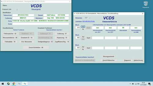

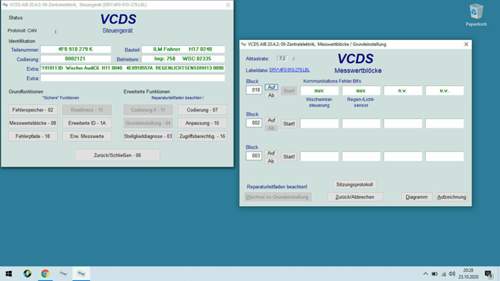

Sooo, ich habe jetzt etwas gefunden. Laut einem Bit ist der Regensensor schlicht und einfach deaktiviert. Soll ich das Bit ändern? Könnte es so einfach sein, den Sensor wieder zu aktivieren? Oder setzt sich das Bit wegen eines Fehlers irgendwann mal selbst? Anbei die Messwertblöcke und Bit-Einstellungen.
Edit: Ich habe jetzt mal auf gut Glück Bit 6 herausgenommen und siehe da: Der Wischer und der Regensensor funktionieren top!! Danke für die Tipps.

Es war tatsächlich nur dieses eine Bit. Er läuft wieder. https://youtu.be/BNT9vmsh8vk
Hab ich doch gesagt... wieder codieren und läuft !
Da wird wohl die Glasfirma was rumgespielt haben. Von alleine ändert sich sowas in der Regel nicht !
