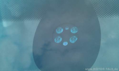

Moin moin, habe am Freitag meinen Sharan II bekommen, und natürlich gleich mal eine Frage:
Licht und Sicht ist nicht verbaut, habe aber trotzdem offensichtlich einen Regensensor am Rückspiegel sitzen...
Kann man das ganze irgendwie freischalten?

Beim Abholen hatte er sich dann schon mal ein kundiggetan und meinte, nein, ist kein Regen-Lichtsensor, hat eine andere Teilnummer, dient wohl der Klimatronic zur gezielten Regelung je nach Sonneneinstrahlung... O.k., was haltet ihr von der Auskunft?

Der Sonnensensor sollte sich im bzw.auf dem A-Brett befinden zur Regelung,das oben ist ganz sicher ein RLS Sensor,kenne auch nicht die Kombination nur Regensensor oder nur Lichtsensor,wenn dann wurde das als "ganzes"verbaut🙂

Hallo Icke,
rein THEORETISCH, könntest du dir den Lichtschalter mit Auto- Funktion einfach reinstecken.
Bei ebay um 22 Euro. Den meldet man im System an. Also der freundliche oder eben ein freundlicher mit VCDS ;-)
Den RLS ebenso. Frage hier ist jedoch ob er bereits verkabelt ist. Natürlich Voraussetzung zum codieren.
Jetzt muss natürlich dein gateway mitspielen (wovon ich eigentlich ausgehe) und dein Bordnetzsteuergerät. Es gibt echt viele verschiedene BCM's.
Hast du einen Trendline oder einen comfortline?
Beim Trendline Bcm ist vermutlich(nur ne vermutung) nicht viel nachrüstbar.codiermäßig kann ich es nicht sagen.

Was da im Spiegelfuß sitzt, ist weder ein Regen- noch ein Lichtsensor. Das ist der Feuchtesensor der Klimaanlage.😉

Foto ist von meinem Wagen. Mit RLS . Wenn das nun ein Feuchtigkeitssensor für die Klima wäre, Hm..... Wo wäre dann mein RLS ?
Woher hast du die Info das es sich um einen FeuchtigkeitsSensor handeln soll? Ich lerne gerne dazu.
Am besten die Verkleidung am Spiegel mal ab , Teilenummer aufschreiben und jemanden fragen der sich damit auskennt 😉
Entweder den 🙂 fragen oder jemanden der ETKA UND VCDS vielleicht sogar zu Hause hat 😉
Aha,
dann erkläre mal die Funktionsweise von dem Teil und wo Deiner Meinung nach der RLS beim Sharan sitzt wenn nicht im Spiegelfuss wie in allen VAG Fahrzeugen es der Fall ist?
Feuchtesensor-Regensensor sollte das selbe mit gemeint sein...
PS:Ein Spiegelfuss ohne einen RLS sieht auch ganz anders aus,vielleicht setzt mal einer ein Foto von einem Spiegel ohne RLS rein🙂
