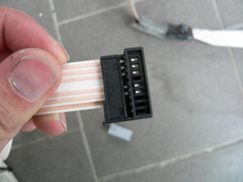

Ich bin im TIS nicht wirklich weitergekommen, weil die Steckerbelegung mglw. ab dem FL geändert wurde. Hier z. B. sieht man ein Kabel, welches die alte Belegung zeigt.

-Könnte einer der Besitzer mal ein Foto vom Stecker XR8 im Rec machen, um zu sehen, welche Pins auf dem Flachbandkabel belegt sind?

1. Ich habe am Stecker XR8 kein Folienkabel. Ein Nachziehen des Kabel über den Himmel fiel also aus. Anschluß wollte ich aber original haben.Daher habe ich mich entschlossen ein Kabel durch die Schwellerabdeckung und A-Säulenverkleidung der Fahrerseite zu ziehen.
