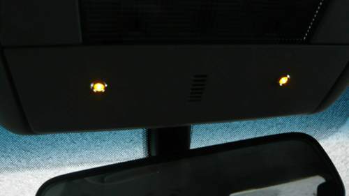

So, meine Konsolenbeleuchtung ist auch fertig eingebaut, war ziemlich einfach...
Aber vielen Dank an @Superb-Fan@ und @Ritter@ für die hilfreichen Tipps!😉

Die Befürchtung habe ich auch dass die LED´s blenden, darum habe ich LED innen-Reflektoren bestellt welche ich in die Dachkonsaole einarbeite. Denn z.B. im Golf 5 ist das auch nicht anders gelöst. Wenn ich alles eingebaut habe gibt es selbstverständlich Fotos..
P.S. Ich habe mir 2x5mm klare gelb leuchtende 12V LED´s bestellt mit 1500mcd!
Gruß Jan

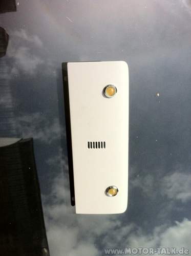

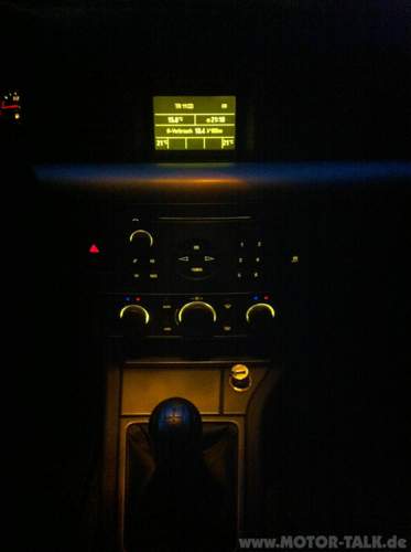

Auch wenn es schon alles so alt ist poste ich trotzdem nochmal.
Mir haben die ganzen Antworten und Bilder echt gut geholfen.
Besonders von Jan ist es eine sehr schöne Lösung.
Hab es so nachgebaut, jedoch bestrahlt es dann ja nur den Getränkehalter 😉

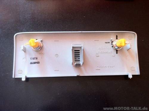

Also die eh schon defekte Abdeckung als Bohrmuster genommen und getestet.
Nun mussten die LED's also sehr weit vorne rein zum Spiegel hin.
Mit etwas geschickt hat das auch gut geklappt und es wird nun echt super die
Konsole beleuchtet wo man auch was drücken will und muss und man sieht den Ascher.
Wie gesagt Getränkehalter ist wärend der Fahrt unwichtig da schau ich nich hin.
Aber radio klima und co ablagefach vorne ascher
verwendet hab ich 4500 mcd gelde leds.
ist durch die innenreflektoren schön hell aber nicht blendend da die leds ja tiefer liegen.
sollte es zu hell sein kann man einfach die innenraumbeleuchtung runterdimmen.
Mir gefällt es sehr gut

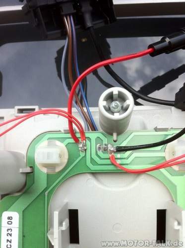

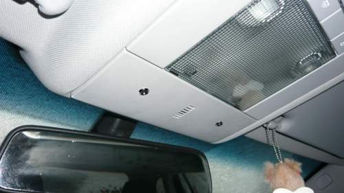

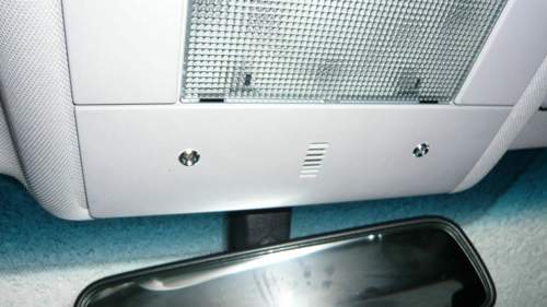

jaja, der Thread ist schon alt - aber auch ich habe inzwischen die Ambientebeleuchtung dank der vielen Tipps fertig. An dieser Stelle ein besonderes Dankeschön an Superb-Fan, ritter100 und Janer110680! Für alle, die eine etwas genauere Anleitung benötigen, habe ich den Einbau auch fototechnisch dokumentiert. Ich habe mich für 10mm LEDs mit Vorwiderstand entschieden (okay, sind etwas groß, aber mir gefällt's - Einbaubohrung beträgt allerdings 14mm!) und erst einmal die gelben verbaut. Rote hatte ich auch direkt mitbestellt und dank der Anschlüsse mit Kabelschuhen lassen sich die Farben auch recht einfach hin- und herwechseln. Aufgrund der großen Bauhöhe (4,1cm!) habe ich die Anschlüsse um 90° abgewinkelt um nicht an das Blechdach zu stoßen: Dadurch wird es allerdings schwierig, die Blende einzurasten - zumindest wenn man, so wie ich, die LEDs sehr am Rand der Blende montiert. Hier also ggf. die Löcher mit etwas mehr Abstand zum Rand bohren. Ansonsten funtionieren die LEDs einwandfrei und lassen sich auch - bei Anschluss an das graue Kabel (Licht-plus) - mit der Instrumentenbeleuchtung dimmen. Also viel Erfolg beim Einbau ...

ja klar - links ist Lichtplus - rechts ist Minus - Anschluss 2 oder 3 ist Zündplus - weiß leider gerade nicht mehr auswendig welcher - ich meine der zweite von links - aber ohne Gewähr - einfach mal messen: aber Achtung: ist intermittierend mit Innenbeleuchtung - geht also erst an, wenn die Innenbeleuchtung abschaltet!
