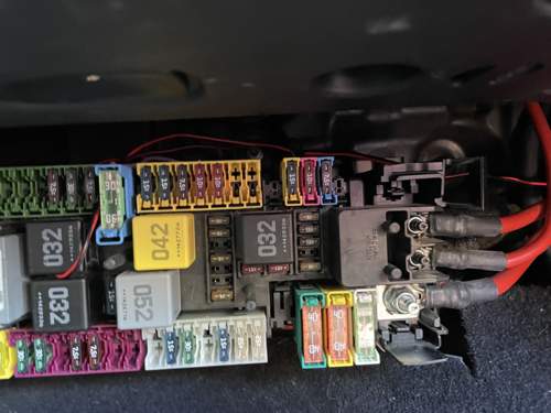

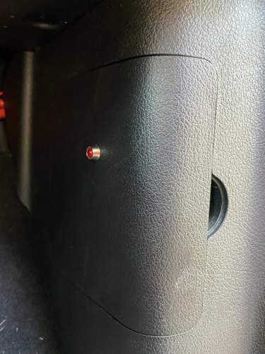

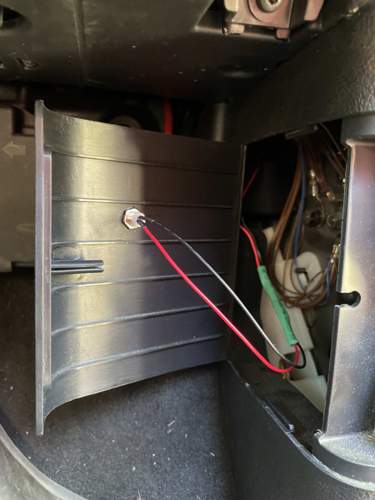

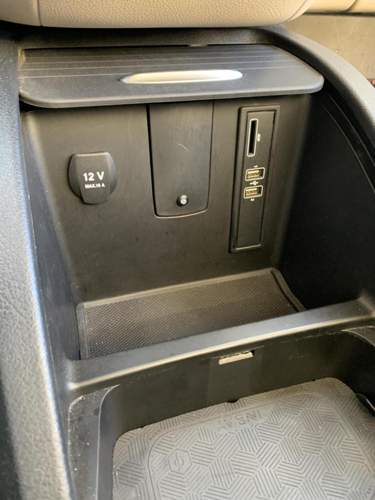

Hier nochmal die Bilder vom Einbau der LED.

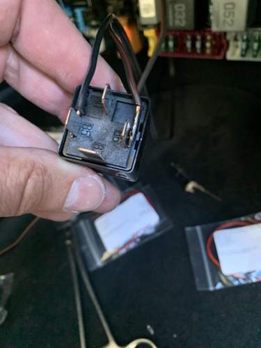

Zum verbinden der Kabel nehme ich Lötverbinder. Die haben gleich Schrumpschlauch und Lötzinn. Um ganz sicher zu gehen kommt noch ein Schrumpfschlauch (grün) über die beiden Lötverbinder und ein Stück Plastik zu Stabilisierung. Ich nehme ein Stück von einem kleinen Kabelbinder. Wichtig nochmal, die Lötfahnen mit Filzstift an zu malen, wo kein Lötzinn hin soll.

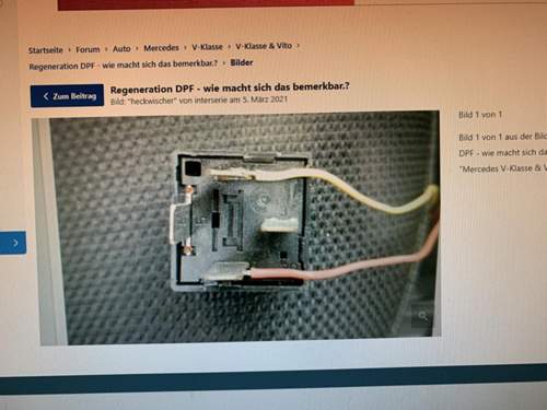

Erinnerung wie vor beschrieben rot + auf Relaisanschluss 86 schwarz auf 85.
Danke für die Bilder.
Was ich nicht verstehe, ist, warum Du die Kabel nochmal mit Lötverbinder zusammengefügt hast. Kann man nicht jeweils entsprechend lange Enden nehmen für jeweils rot und schwarz oder habe ich einen Denkfehler?
Weil die Kabel der LED höchstens 15 cm lang sind

Musste heute mal schnell zum Bodensee. Und siehe da, auf dem Rückweg ging für ca 10-15 Minuten die rote LED an
@HHH1961 schrieb am 11. Oktober 2021 um 20:37:43 Uhr:
Fotos (auch vom Relais) sind in meinem Profil bei den Fotos zum Fahrzeug zu finden, also hier https://www.motor-talk.de/fahrzeuge/1433509/mercedes-vito-w447
ich kann die Anleitung nicht finden ....
Bei den Fotos zum Fahrzeug
