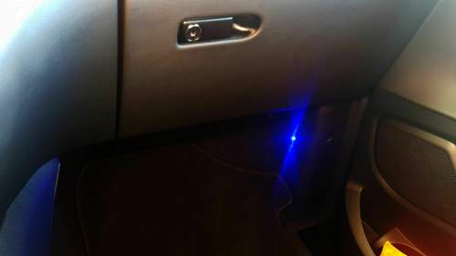

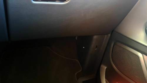

Moin,
ich habe mir heute auch mal dieses Info-Feature gegönnt.
Die Anzeigen-LED hab ich im Beifahrerfußraum an der rechten Klappe angebraucht und von innen mit der LED-Schraube der Fassung fixiert. Verbaut habe ich die 3mm LED, siehe Bilder. 😉
Beste Grüße vor allem an HHH1961 für die tolle Anregung und Bildbeschreibung sowie Links auf seinem Profil! 🙂
Mal sehen wie bei mir die Regenerationsintervalle auseinander sind.
Beste Grüße,
Olli 🙂
Keine Heckscheibenheizung / Regeneration
Heckscheibenheizung / Regeneration läuft
