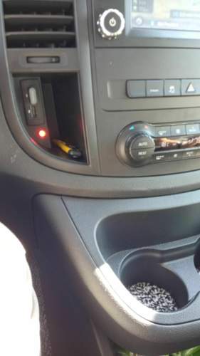

Die Idee ist ja mal ziemlich cool. Hast Du das schon gemacht?
Ginge es oder gibt es so eine Möglichkeit das Dreieck des Kollisionswarners als Anzeigefeld zu nutzen?
Was ich meine ist die zusätzliche LED so anzubringen das dieses Anzeigefeld im Spiegel dann leuchtet, logischerweise am Besten nicht in rot, aber das bestimmt ja die nachgerüstete LED. 😉

Nein, ich habe es noch nicht gemacht. Ich hatte nur neulich auch den Eindruck, daß eine Regeneration stattfindet und habe beim Ampelstopp das Fenster runtergelassen, um mit dem Handrücken das Speiegelglas zu berühren. Und siehe da: es war warm. Und da ich einfache, pragmatische Lösungen mag, kam ich auf diese Möglichkeit.

@HHH1961 schrieb am 4. Oktober 2021 um 22:07:32 Uhr:
Ich habe in meinem W447 Vito Tourer nun auch eine LED zur Überwachung der Regeneration verbaut ...
Ich hatte schon Sorge, dass es nicht funktioniert. Aber heute wurde zum ersten Mal seit der Installation der LED (bei Kilometerstand 34.900) nach etwa 30 km Fahrt auf der Autobahn eine Regeneration angezeigt (bei 35.184 km) - nach 15 km bzw. 9 Minuten war es beendet.
DPF Regeneration_LED in Betrieb
Hi
Cool.
Haste auch ein Foto wo Du es ans Relais angelötet hast?
Ich weiß das genug davon gibt, aber die Frage kommt bestimmt sonst trotzdem noch. 😉
Bis dann
Thomas
Fotos (auch vom Relais) sind in meinem Profil bei den Fotos zum Fahrzeug zu finden, also hier https://www.motor-talk.de/fahrzeuge/1433509/mercedes-vito-w447
