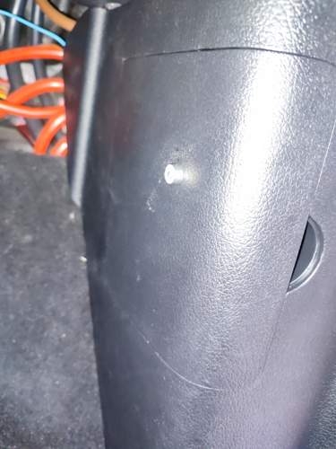

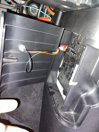

Spar dir das große Kabel verlegen und mach die LED so wie ich sie habe unten rechts in die Wartungsklappe
@Trophy2002 schrieb am 20. August 2022 um 10:41:11 Uhr:
Moin,
ich würde fast sagen, dass man sie dort besser sieht als in der Mittelkonsole.
Gruß N
Guten Abend,
Ich habe gestern eine Blink-LED in die Wartungsklappe eingebaut und heute hat es bereits funktioniert..
Problem ist, wenn der Beifahrer sich breit macht merkt man blinken nicht wirklich ??
Leider habe ich bereits in einer Garage (gaaanz oben) die Regeneration festgestellt und Motor im Leerlauf laufen lassen..nach ca. 5 Minuten war dann die LED aus.
Ich überlege es mir ob es Sinn macht parallel noch eine LED auf die Fahrerseite oder oben in die Beleuchtung zu verlegen ??.
