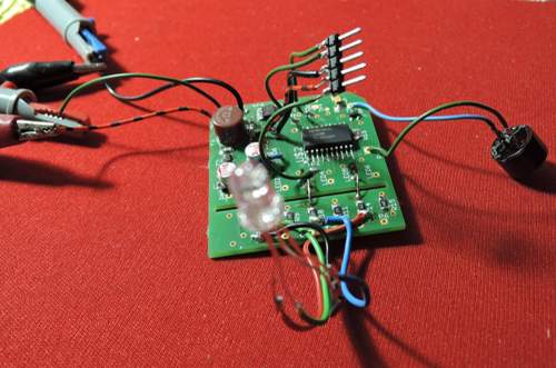

@daengl : Deine erneute Arbeit würde ich gerne später würdigen. Möchte kurz einen angekündigten Bericht über Neues einstellen. Neu wäre eine andere, bislang noch nicht angesprochene Art der Anzeige.
Es gibt sicher den einen und auch den anderen User, der im Prinzip Interesse hätte, aber keine sichtbare und schon gar nicht deutlich sichtbare optische Veränderung am Serienzustand des Armaturenbrettes akzeptieren möchte. Da hätte ich nun eine Anregung – erst seit heute, die Sendung kam vor zwei Stunden:

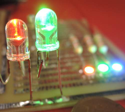

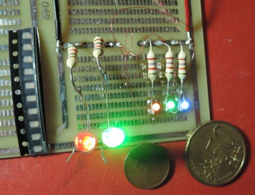

Auch mit einer einzigen LED könnte man die informative Anzeige von 6 Schalt-Schwellen wie bei der gerade fertig gestellten 6-LED-Version erreichen. Wa? 😰 Statt Sex, ähm, anstelle von Sechs nur Eine? Ja doch, es gibt ja mehrere, unterschiedlich farbige LEDs im Gehäuse von einer. Und das alles in quasi allen Gehäuseformen, also auch im SMD-Bereich.
Da habe ich mal zur Anschauung einen – großen – Typ im 5mm-Gehäuse aufgelötet, und weil es eine Zwei-Farb-Version ist das gleich zweimal. Das vorlaute Grüne müsste etwas ausgebremst werden über den Vorwiderstand, aber in beiden Farben leuchtet das sehr hell, für Normal-Betrieb schon zu hell. Dann ein Beispiel mit SMD-Gehäuse und diese LED gefällt mir besonders. Die leuchtet mal rot, mal grün, mal blau. Geht auch alles gleichzeitig, ist also so was wie eine RGB-LED. Die kommt auch mit sehr wenig Strom aus und wirft trotzdem gutes Licht. Die Farben sind "in echt" deutlich farb-kräftiger als auf dem Bild, dort sind sie etwas überstrahlt: die Helligkeit überwiegt die Farbkraft. Aber in Natura ist das anders, da sind die schön farbig. Und so'ne LED ist echt klein, also so klein, dass sie an der Grenze des händisch Lötbaren liegt.

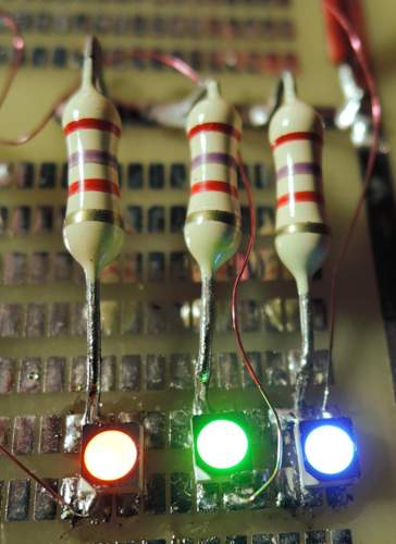

Auf dem Übersichtsbild sieht man links noch einen schmalen, länglichen Streifen. Da drin liegen 10 Stück mehrfarb-LEDs im 1206-Format. Ob ich das noch löten kann…..? Widerstände in diesem Format sind noch gut zu löten, aber diese LED hat im selben Format nicht 2, sondern 4 Anschlüsse.🙁 Schon die Anfertigung des dafür notwendigen Foodprints wäre spannend. Aber immerhin-que: es geht also Etliches.
Zu den 6 Stufen mit einer LED: man kann – als Beispiel – das Blinken für die Eingruppierung zu Hilfe nehmen. Die erste Stufe würde dann „grün“ zeigen, die 2. St. dann grün-blinkend. Die 3. St. wäre „blau“, gefolgt von blau-blinkend, und dann hätten wir ja noch das Rot und das eingesprungene, geblinkte Rot!
Wer sich vor Vergesslichkeit gruselt und einen Diesel-Dicken fährt, der in großen Zeitabständen regeneriert, der kann ja einen kleinen Zettel ins Handschufach legen.
Für eine einzige LED müsste sich irgendwo am Armaturenbrett ein Platz finden lassen, natürlich hinter der Abdeckung/Blende. Vielleicht gibt es einen ungenutzen Schalter, eine Position dafür oder überhaupt eine kleine, freie Stelle und ein 3mm-Loch - sauber mit Minibohrmaschine gebohrt - kann nicht wirklich optisch auftragen. Da müsst ihr dann schon mal schauen, vielleicht hat ja jemand eine vorzeigbare Idee.
Auch mit der Zwei-Farben-LED könnte man dergestalt schon – wieder als Beispiel - die Temps 450° u. 500° u. 550° und 600° C abdecken. Müsste auch reichen. Also jeder, wie er jeck ist. Das musste am 11.11. exakt genau so formuliert werden.😛

2x 5mm LEDs
3x SMD-LEDs
Genial, wenn das ginge.
Bedingt u.a. durch Urlaubsvorbereitung und deren Umsetzung - mal wieder Schuhe auf den "Wanderwegen" von Teneriffa überstrapzieren, die sind durch die 5 bis 10 cm dicken und scharfkantigen Lavasteine als Belag für die "W-Wege" nun ein Fall für die berühmte Tonne - gabs hier wieder 'ne Unterbrechung.
Aber gettz: Das Rückstufen auf "nur noch eine LED", die aber mit sechs verschiedenen Statusmeldungen erweist sich als nicht weniger holprig als das Balancieren auf dem spitzigen Lavagestein: das Prog musste leider komplett umgekrempelt werden. Aber es löppt dennoch. Das Blinken und Beepen klappt, jetzt noch das Dauerleuchten und dann....
Das Unscharfe im Vordergrund ist die drei-farb-LED.
Grüße, lippe1audi

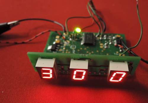

Zack, quetsch, igitt…. das war er! Der letzte Floh wurde am frühen gestrigen Abend gejagt und zur Strecke gebracht. Der schaltete bei Erreichen des Maximalwertes einfach die Anzeige ab! Sackte der Wert wieder runter, war die A wieder da, aber irrtieren konnte das schon. Nu nicht mehr. Dann musste zwecks der Umstellungen auch die Justierung der Temp-Anzeige komplett neu überarbeitet werden, aber das war es dann:
Die Arbeiten der Entwicklung an der Dieselpartikel-Regenerations-Anzeigeschaltung erkläre ich für beendet. Ach ja: für erfolgreich beendet.
Es gibt nun diese Versionen: Anzeige mittels
- einer LED
- deren drei, einfarbig rot
- dreistellige 7-seg-Anzeige
- sechs LEDs, einfarbig rot
- eine LED, 3-farbig, 6 Temp-Bereiche
Alle jeweils noch mit einem Piepser ausgestattet und alle funktionstüchtig.

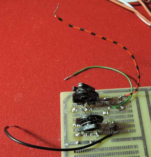

2 Trimmer
🙂 Sehr gut.
PB:
PB ist halt schwierig, sowas habe ich jetzt gar nicht eingeplant. 😁 Habe tiefstes Vertrauen in die Schaltung. 🙂

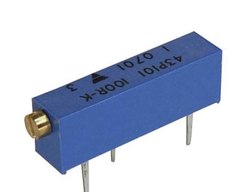

Ich nehme für solch kleine Platinen Feineinstellregler. Bessere Justierung als die Kohlenstoff Schleifer.
67afd129-0dcd-4178-8997-e279b1b57f4f
Ja, mit diesen Spindeltrimmern sind feinste Einstellungen möglich - keine Frage. Aber das ist eine friemelige Angelegenheit. Man braucht Geduld und das mehrfache Abfahren des Bereiches erfodert schon fast Hingabe. Und dann noch ein offenes Wort: im Grenzbereich zwischen - als Beispiel - Umschalten von "blau leuchten" auf "blau blinken" kommt es auf ein Millivolt an, wahrscheinlich sogar weniger. Im Programm sind "Beruhigungs"-Routinen eingebaut, um die Anzeige vom Springen abzuhalten, auch z.B. Schleifen für Pausen, zudem noch Schleifen für die Blinkpausen. In diesem Grenzbereich kann es passieren, dass aus zufälligen Schwankungen der diversen Spannungen (Eingang-/Versorgung) und zeitlicher Eintritt in diese Pausenschleifen eine Lücke für die Anzeige entsteht. Die ist dann schon mal für wenige Sekunden "gerade mal weg".
Wird so'n normales/r Poti/Trimmer normal kontinuierlich gedreht, tritt dieser Effekt nicht auf. Aber beim Verharren im Grenzbereich kann das vorkommen und würde den Beobachter verunsichern. Das wäre also kontraproduktiv. Ich hab' die Schaltung nun an zwei Tagen mehrfach in dieser Hinsicht geprüft und beobachtet, daher wäre aus meiner Sicht eine einfachere Potiversion in diesem einen Fall die eher bessere Wahl. Aber natürlich ein herzliches Dankeschön für deinen Tipp.
Grüße, lippe1audi

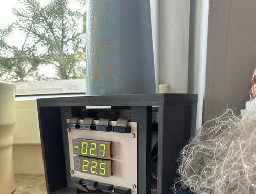

Moin Bernd, ich habe die Erfahrung gemacht das sich die Spindelregler wesentlich besser eignen um definierte Spannungspunkte festzulegen. Gerade zum Erstellen von Kennlinien. Hier mal 2 Beispiele von mir.
Thermometer:
hier machte sich der Einsatz der Spindeltrimmer unabdinglich um die Schaltpunkte von 0° und 98.7° exakt zu definieren, damit eine fast gerade Kennlinie entsteht. Die Justage hat mehrere Tage gedauert.

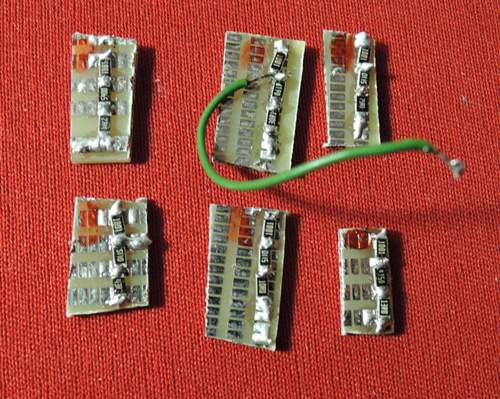

Für das Festlegen, rsp. das Justieren einer festen Spannungsgrenze wie gleich 6-fach in diesem Projekt benutze ich so was wie auf Bild1: Ob’s schick aussieht..? Aber das sind 1 Prozent-R’s, das reicht vorne und hinten für den angestrebten Zweck.

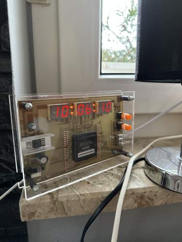

@lippe1audi
Der Altera lässt sich relativ einfach mit EDA programmieren. So alt ist die Uhr noch nicht- 2005🙂, das Thermometer kurz nach der Wende. So kacke siehts auch aus.
Aber auch so wie du es erledigst wird es Hand und Fuss haben. Ist nur weitaus komplizierter und umfangreicher da die Zustände per BE hergestellt werden müssen.
Übrigens: Das Layout der Clock und die Schaltungsberechnung stammt von mir. Belichtet wurde die Leiterplatte damals in einen AMD Versuchslabor. Geätzt wurde dann im heimischen Backofen mittels Eisen-III-Chlorid. Das Löten war ja dann ein klacks.

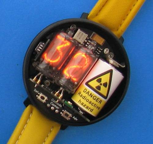

Aber heutzutage mache ich fast nichts mehr. Mein letztes Projekt jetzt im Winter ist der Bau einer Nixie Uhr.
Ich mag diese alte Technik eben. Aber nicht als Bausatz. Das kann ja jeder.

Nixie
