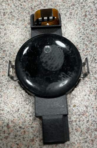

So, ich habe Sensor und Schalter bestellt und gestern erhalten.
Irgendwie sieht es aus als wäre ein Fingerabdruck auf dem Gelpad des Sensors. Der Shop meint das das die Funktion nicht beeinträchtigt. Ich möchte aber ungern den Sensor einbauen und dann feststellen das er doch nicht funktioniert. Hat hier jemand Erfahrung? Zurückschicken oder Einbauen?
Zurückschicken und einen ohne "Fingerabdruck " verlangen, nich, das dieser schon einmal eingebaut war und nun im Eimer ist.
Sieht eher nach abgezogener Folie aus, wie schon mal ausgepackt .
Wenn das so ist,wie @Semmelb schon bemerkt hat, zurück senden.
Definitiv zurück damit. Das hat nicht so auszusehen, egal was der Shop sagt. Viel Erfolg beim Einbau. Bei den kalten Temperaturen immer schön auf die Kunststoffclips aufpassen.
War das ein Neuteil oder wurde der Regensensor gebraucht beim Verwerter gekauft. Das Gelpad sofern ich mich erinnere muss bei jedem Scheibentausch ersetzt werden und gibt es einzeln zu kaufen.
Das sollte eigentlich Neuware sein. Laut Shop ist das immer so verpackt.
Kam mir aber schon irgendwie komisch vor und eure Antworten deuten ja auch drauf hin das das nicht normal ist.
Ne Schutzfolie war da her nicht drauf. Der Sensor war nur lose in einem Blister in der Umverpackung drin.
Ich habe ihn zurückgeschickt.
