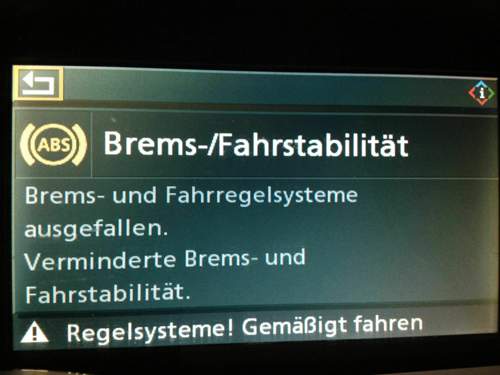

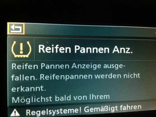

Hallo hab da mal ne frage an euch
unswar ich habe vor 4 tagen meine räder beim e60 wechseln lassen bin von 16 auf 19 zoll umgestiegen und habe die räder beim werkstatt einbauen lassen und dann als die räder eingebaut wurden wollte ich wegfahren und hab da 3 fehlermeldungen bekommen unswar einmal ABS DTC und reifenpannen ausgefallen da stand dann . Regelsysteme ! Gemäßigt fahren. und als ich dann fahren wollte konnte ich das auto garnicht gefahren weil die reifen vorne zu breit waren und es fest an den stoßdämpfer drann war dann haben wir diestanzscheiben draufgeschmissen und hat der reifen den stoßdämpfer nicht mehr berührt dann war alles wieder ok nur die Fehler gingen nicht weg ?

Initialisiere doch mal die RPA und setze diese zurück. Davor bitte den Luftdruck in den Reifen ggbfs. nachfüllen (auf die empfohlenen Werte noch ca. 0,2 Bar mehr drauf) - dann RPA initialisieren.
Wenn es noch immer bestehen bleibt (was ich nicht denke), einfach mal die Impulsgeber an den Rädern checken - kann sein, dass die Werkstatt einen Stecker kaputt gemacht hat oder Kabelbruch verursacht hat.
Wie dem auch sei, Fehlerspeicher auslesen bringt uns weiter.

habe es versucht mit RPA zu initialisieren da steht aber "Systemfehler" habe auch alle räder abgebaut und die sensoren bzw kabeln anschlüsse gesäubert indem ich feste reingepustet hab hat sich aber nichts geändert.
Dann bitte ich dich den Fehlerspeicher auszulesen 🙂

Heute hat der Kfz Meister versucht die Fehlermeldungen zu löschen und dann hat er mir gesagt dass er die Fehler nicht löschen kann kp warum und sagte mir dass mein Raddrezahlsensor (hinten links) unterbrochen ist
Dann ist wohl ein Sensor hinüber. Wieso auch immer.
BMW_verrückter
ist das normal dass 3 Fehler im BC anzeigen nur wegen diesen sensor ?
Ja, ist normal. Durch den Sensor werden sehr viele Funktionen in dem BMW betrieben 🙂
