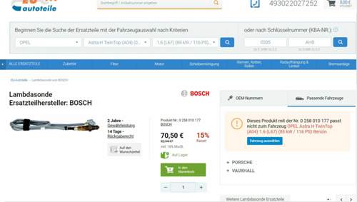

Hier gibts die Lambdasonde ganz normal mit Stecker!
https://www.ebay.de/.../254669746063?...
Hier ist der Opel inklusive der Teilenummer 93185456 aufgelistet! Die Sonde ist für A16XER, A18XER, Z16XER und Z18XER.
https://www.euautoteile.de/teil/bosch/666153

'Ne Porsche-Sonde? Na ob die passt?
Warum hab ich denn wohl extra dazugeschrieben, dass im zweiten Link die Kompatibilität steht?
Dann habe ich das wohl falsch verstanden.
Zwischenablage01
Unter Vauxhall steht aber die richtige Teilenummer. Da steht auch nur Z18XER. Hat der Anbieter nicht alles angegeben.
Die Kabellänge passt jedenfalls nicht, das ist deutlich zu lang.
Die wird auch als Diagnosesonde gelistet, deshalb vermutlich das längere Kabel.
(93185456) (8 55 422) SENSOR-SAUERSTOFF MIT KABELSATZ, AUSPUFFROHR VORN (POSITION 1) (KZ CN) (NML- 55353811 8 55 553 VERWENDEN) (PRODUKTIONS NR. 55353811)
Also für mich ist das die Sonde im Kat, richtig? Also ist die Teilenummer 93185456 alt und 55353811 neu.
Über die 93185456 bekomme ich öfters die Sonde von Porsche, aber auch die Universale. Bei meinen 3 Seiten aber auch als Regelsonde gelistet.
Über die 55353811 bekomme ich immer diese Universale ohne Stecker.
Vielleicht gab es Probleme mit dem langen Kabel und die sind irgendwann zu ner kürzeren Variante gewechselt und dann Universal ohne Stecker.
