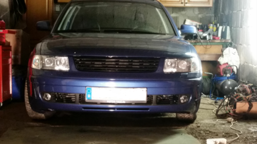

Und nein,meinen 3B rüste ich nicht auf 3BG Front um,meine Front habe ich erst vorige Woche fertiggestellt.
Frauchens 3BG verpasse ich Xenon.
MFG
Ouh, direkt zwei Passat 3B(G), das ist mutig;-)
Xenon habe ich an meinem voriges Jahr schon nachgerüstet, nun noch die Front erneuert.
MFG
