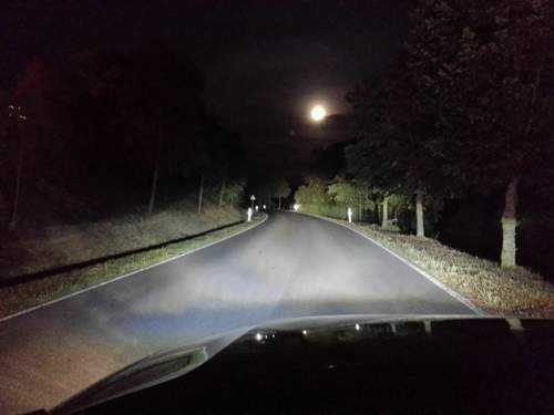

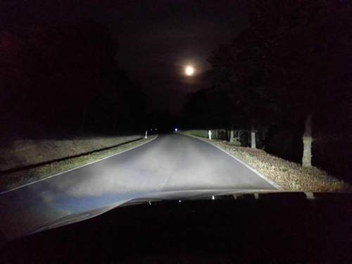

Habe mir vor paar Wochen wieder einen Passat gekauft. Mir ist aufgefallen das er, wie mein vorheriger, ziemlich beschissenes Licht hat. Hab die Scheinwerfer (BiXenon) mal rausgebaut um zu schauen was da los ist. Linsen waren sehr staubig (ging reinigen) und das größere Problem ist das die Reflektoren fast blind sind.
Hat jemand ne Idee wo man neue herkommt? Möchte keine komplett neuen Scheinwerfer kaufen.

Ja. Hab die verkauft und mir nagelneue Scheinwerfer gekauft 😉 Seit dem hab ich endgeiles Licht mit Osram Nightbreaker.
Hab dieses endgeile Licht für 60Euro... 😁
Ich hänge mal paar Bilder an...
208054690-w988-h741
208054691-w988-h741
208054692-w988-h741
Das hab ich mit den neuen reflektoren nie hinbekommen. Haben auch nicht so breit und gleichmäßig ausgeleuchtet. Hatte überall dunkle Löcher. Bei meinen war so ziemlich alles kaputt. Der Vorbesitzer ist glaube permanent mit Licht gefahren. Deswegen hab ich mir neue gekauft
