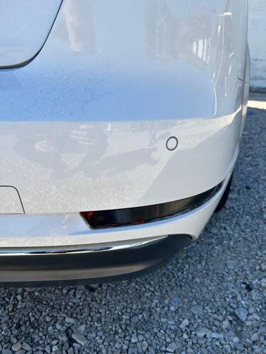

Hey ich würde gerne meinen Reflektor hinten rechts tauschen weis jemand ob ich da von unten ran komme oder muss man dafür die Heckstoßstange abmontieren vielen Dank im Vorraus 👍🏻
Audi A4 Limousine Baujahr 04/2016

Der Reflektor ist von innen geschraubt. Bei Diesel Motoren muss die Stoßstange für den rechten Reflektor wohl weg. Bei einem Benziner kommst auch so ran.
Bei meinem kam ich links so dran, rechts kann natürlichder AdBlue Tank im weg sein. Vielleicht reicht es aber auch nur die Verkleidung unterm Tank zu demontieren...
