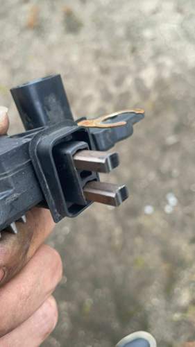

So habe grad eben die LIMA ausgebaut. Es ist eine von ATECH verbaut gewesen aus dem Jahr 2018.
Die Kohlen sehen noch super aus (Siehe Bild).
Dann wird wohl jemand schon gebastelt haben. Atech kenne ich persönlich nicht.

Jetzt habe ich mir ne neue bestellt. Sobald die neue LIMA da ist heißt es einbauen und Daumen drücken, das alles wieder einwandfrei funktioniert 🙄
Die neue Lima ist heute angekommen. Siehe da es funktioniert alles wie es soll. Das KI zeigt jetzt beim fahren 13.9 - 14.0V.
