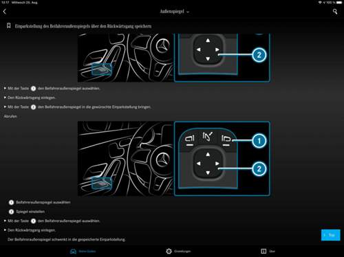

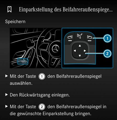

Ist es möglich, den rechten Außenspiegel abzusenken, damit man beim einparken (rückwärts) den Bordstein sieht? Ich meine ein für alle mal!
Ja das geht
25 weitere Antworten
25 Antworten
Ja das geht
Ja, du musst die Spiegelposition nur einmal abspeichern.

Probiert wie in der Anleitung beschrieben? Und darauf geachtet, dass der rechte Spiegel vor dem Rückwärtsfahren auch ausgewählt ist?
75e44f86-c6a2-48fa-8eb7-efeccf9ee637

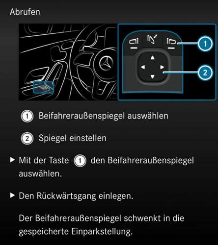

Normalerweise sollte es wie folgt funktionieren:
1) Zündung an
2) Rückwärtsgang einlegen
3) an der elektrischen Spiegelverstellung den rechten Spiegel auswählen und wie gewünscht einstellen.
Jedes mal wenn beide Parameter zutreffen, also rechte Spiegel ausgewählt und Rückwärtsgang eingelegt, fährt der Spiegel in die Position, Willst du rückwärts fahren und der Spiegel soll in seiner normalen Position bleiben musst die den rechte Spiegel in der Steuerung deaktivieren, also den linken auswählen.

Hm, ich muss zum "aktivieren" vorher keinen Spiegel auswählen. Einfach Rückwärtsgang rein und der Spiegel senkt ab. Klar, natürlich musste vorher auf die angegebene Weise gespeichert werden.
https://www.facebook.com/183030402322765/posts/898085884150543/
Tip nr.3, da sieht man wie es eingestellt wird.
