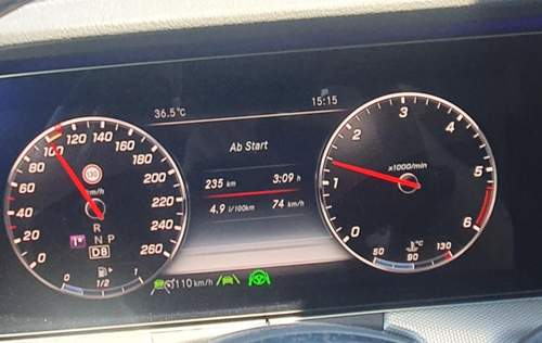

4,9

235 km bergab 😁 😁 😁
Ich verstehe nicht, warum das Foto so unscharf ist. Bei mir in der Galerie ist es völlig in Ordnung.
