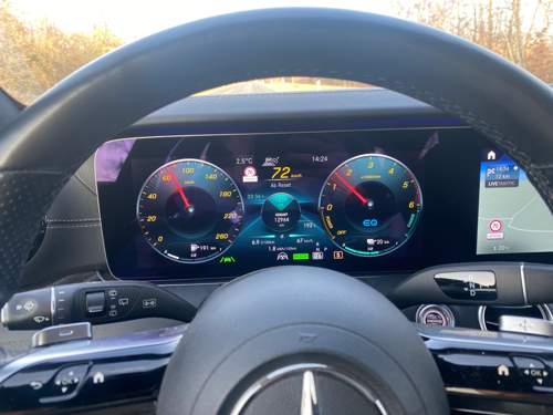

Bei absolut moderaten Schnitt von 67 km/h auf knapp 13k km und 6.9 l Verbrauch.

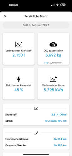

hier die Durchschnittswerte meines E300 de 4-matic T-Modell (MOPF) von Mai 2021 bis Nov 2024
E300de
Mein absolut höchster Verbrauch war 10,8 Liter mit voller Beladung und 1,6t-Wohnwagen hinten dran mit Tempomat 110kmH. Bei schneller, aber vorausschauender Autobahnfahrt mit + 200kmH höchster errechneter Verbrauch 8,7L, bei max. 110kmH locker unter 5 Liter, zuletzt nach Hessen 4,6L. Über jetzt gesamt 56tkm 3,8L und 10,2kwh.

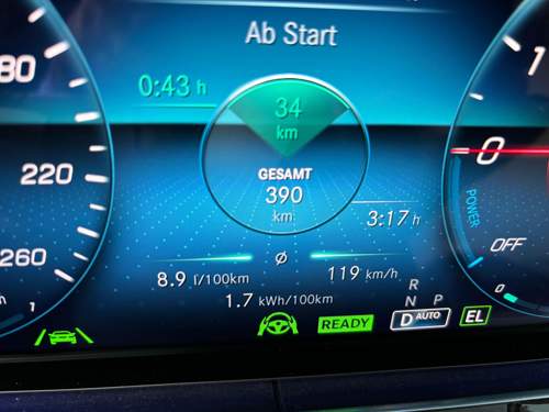

Unten ein Foto von einer schnellen Autobahnfahrt über die A3/A45 Nürnberg-Lüdenscheid, 8,9L bei 119kmH Durchschnitt, mit voller Batterie abgefahren.

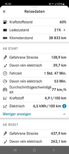

Stecke Graz-Klagenfurt Stadt
@jakeblues schrieb am 4. Januar 2025 um 16:59:27 Uhr:
@MTBer schrieb am 26. Dezember 2024 um 20:00:50 Uhr:
235 km bergab 😁 😁 😁
Ich fahr meistens auch nur bergab ;-)
Ich bin damit zufrieden.
Das bedeutet aber 4,9 l/100 k plus 6,5 kWh? Oder?
@MTBer
Theoretisch ja, man müsste die 6,5 Kw zum Verbrauch hinzurechnen. Kann man auch in Diesel umrechnen.

Akku war zu 70% voll, Strom kommt aus der Photovoltaikanlage.
Der Rest aus der Rekuperation und dem Charge Modus. Also für mich gilt nur der Dieselverbrauch 😉
