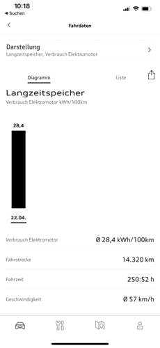

Habe nun nach bald 1 Jahr und 8 Monaten etwa 28,1kWh/100km im Schnitt laut BC - bei meinem Fahrprofil, oft schnelle Kurzstrecken auf Ab (30-50km), durchaus akzeptabel.
Könnte auch im Schnitt 23 schaffen aber dann macht das Auto keinen Sinn.

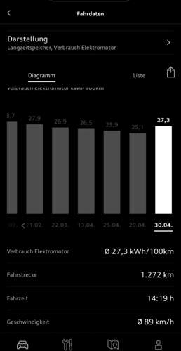

In den letzten rund 8 Monaten hatte ich laut MyAudi App mit meinem 55er e-tron einen Verbrauch von 27,2 kWh/100 km. Viel Autobahn mit max. 150 km/h und etwas Landstraße und wenig Stadtverkehr.
Ich hoffe im Laufe des Jahres dann, mit dem e-tron GT, bei demselben Fahrprofil mindestens 3-5 kWh/100 km darunter zu liegen und zudem in ca. 20 Minuten an der Ladesäule fertig zu sein und das auch in den Wintermonaten.
Ergänzung meiner Rückfahrt, wieder über knapp 370km mit Teilen Landstraße, Sonnenschein auf der gesamten Strecke und 140 Tacho auf der AB, ging immer, außerhalb der Beschränkungen. Schnitt lag bei 105km/h bei einem Verbrauch von 24,0 kWh/100km.
