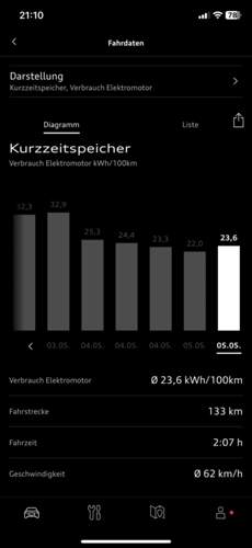

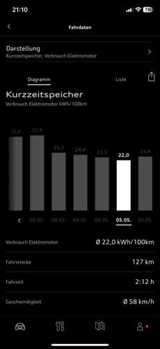

Ich bin heute mit 4 Personen jeweils ca. 130 km hin und zurück, ausschließlich Landstraße gefahren. Drive select auf Comfort und sehr viel Rekuperation. 22 kw/h bei hin und 23,6 kw/h zurück finde ich aber trotzdem einen sehr guten Wert für so ein Auto.
Waren bei hin ca. 15 Grad, bei zurück 20 Grad und 21 Zoll Rädern.

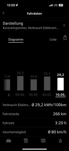

So, mal wieder zwei Werte von einem Tripp B—H—B
24,8 kWh/100km bei einem Schnitt von 106km/h über 290 km
18,8kWh/100km bei einem Schnitt von 87km/h über 289km
Klima 20 Grad ohne AC und Außentemperatur hinwärts 6-8 Grad, zurück 20 bis 16 Grad.
55er SB VFL

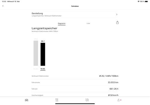

Habe einen Langzeitverbrauch von 30,6kWh/100km über 22.300km. Ist ein 55 Sportback.
E-tron 55 20`SR und 19`WR
Seit ca. 2 Jahren
