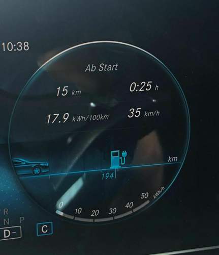

Gestern, nur (Klein-)Stadtverkehr 😉
Tacho
