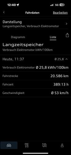

Habe den Etron jetzt über ein Jahr. Der Langzeitverbrauch liegt bei 26,1, wobei es schon ein extremer Unterschied zwischen Sommer und Winter ist. Mind. 22 zu 30 oder noch etwas mehr sogar
E-Tron S Sportback MJ 21 Langzeitverbrauch
e-tron 55 VFL MJ23 auf Aero 19"
Verbrauch über das erste Jahr, sehr viel AB, wenig bis gar kein Stadtverkehr.

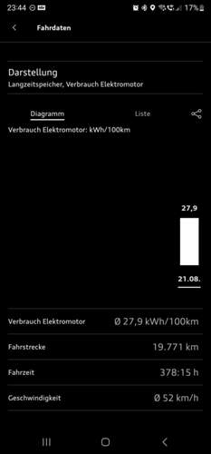

Etron 55SB Mj.22. Winter 19 Zoll, Sommer 20 Zoll
Langzeitverbrauch seit September 22 bis heute
Bei mir ist es übrigens ein SB. Was ich so lese scheint wohl im Rahmen zu liegen, die Felgen machen wohl den größten Unterschied hierbei. 25-27 über das Jahr wohl realistisch. Mal gespannt was die Q8er dann liefern nach einem Jahr.

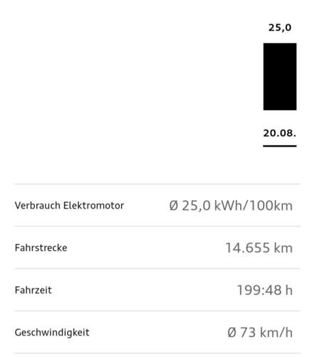

@trolfs schrieb am 22. August 2023 um 12:43:29 Uhr:
Liege bisschen drüber 😁
Aber meine 21 Zoll Felgen machen wohl den Unterschied aus. Winter wie Sommer 21 Zoll drauf.
