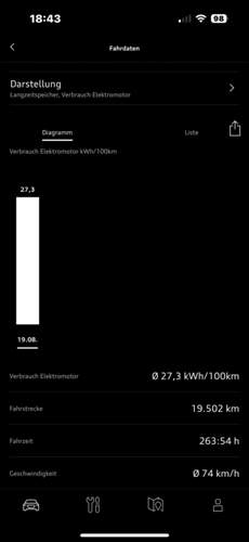

Hab jetzt ca 2000km mit dem Etron S Sportback gemacht. Meine Richtwerte: Auf Land ca. 23 - 25 kwh/100km, Autobahn 29 - 31kwh/100km. Ab und an mit Tempo 210!
