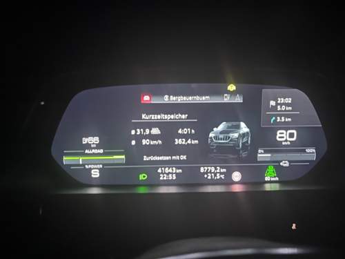

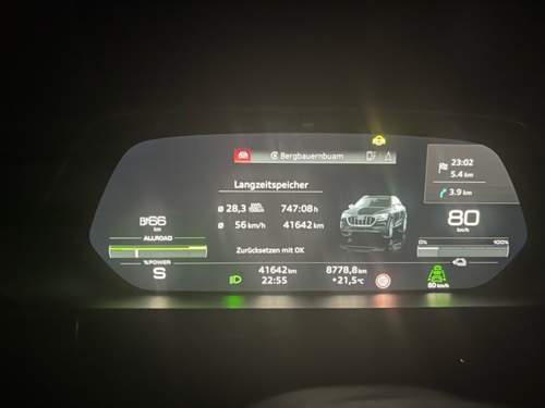

Hallo zusammen, ich finde die Kapazität des Akkus ist bei meinem nach unten gegangen. Genauso ist der Verbrauchare nach oben gegangen. Ich fahr oft auch die 200 KMH und komm dann maximal 180 km weit ebenfalls wichtig zu erwähnen ist, dass ich ihn 90 % der Fälle Schnell Lade und meist auf 100% .
Lg Dani
Lg Dani
Auf diese Verbräuche komme ich auch aber leider bei geringer Geschwindigkeit. Diese sind auch näher an der Realität als Werte um die 16kwh die hier kürzlich gepostet wurden. In der Stadt durchs möglich aber die Meisten werden deutlich drüber liegen.
