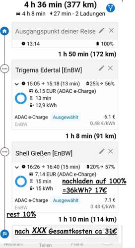

@sdroste jeder hat so seine prämissen. aber man sollte nicht vergessen, dass der fiat im prinzip zwar ein stadtauto ist, aber dank seines relativ großen akkus und der hohen ladeleistung durchaus auch eine längere strecke zurücklegen kann.
gerade DESHALB habe ich mich für dieses auto entschieden. 400 km schafft es mit zweimal 15 min. nachladen, wobei das vom ABRP nicht immer bis 80% lädt, sondern im verhältnis zeit/strecke optimiert ist, also keine zeit für unnötiges laden verschenkt wird.

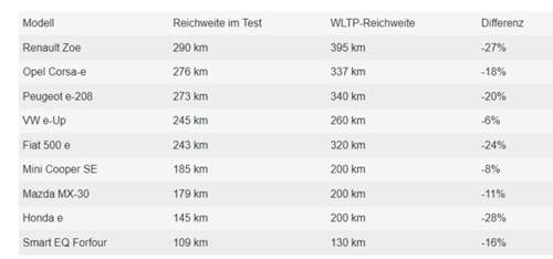

ich lege nochmal eine routenplanung für knapp 400 km bei, damit du nicht blättern musst, ich finde 2x 15 minuten sind durchaus akzeptabel. ich finde du erwartest gerade in dieser preisklasse einfach zu viel. zum einordnen der reichweite habe ich dir noch eine tabelle beigefügt.
größere reichweite bedeutet, dass du in eine höhere fahrzeugklasse steigen musst, und das wird dann sehr schnell sehr teuer, da kommst du schnell auf preise von über 40.000 - 45.000€. zudem gibt es da lieferzeiten zwischen 12 und 18 monaten. vielleicht überlegst du dir dann doch, ob es das wirklich wert ist, mit 2 statt mit 3 ladestopps eine halbe stunde früher anzukommen. denn mit einem größeren fahrzeug verlierst du die vorteile die dir ein kleineres auto im stadtverkehr, wahrscheinlich seiner hauptverwendung, bietet.

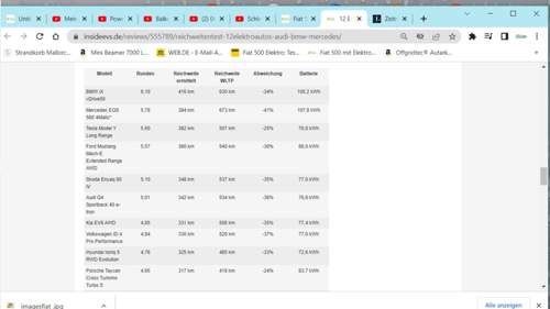

ich habe dir mal eine tabelle mit "langstreckenautos" angehängt. nur der bmw schafft real über 400 km und kostet als x50 in der basis 100.000 €, in der praxis meist 20% mehr
der fiat ist nicht der billigste, und nicht in allem der beste, aber er bietet dir in seiner gesamtheit das meiste für dein geld, und er ist ganz gewiß kein fehlkauf. nicht umsonst ist er das meistverkaufte elektroauto. du weißt doch, millionen fliegen....

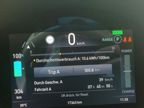

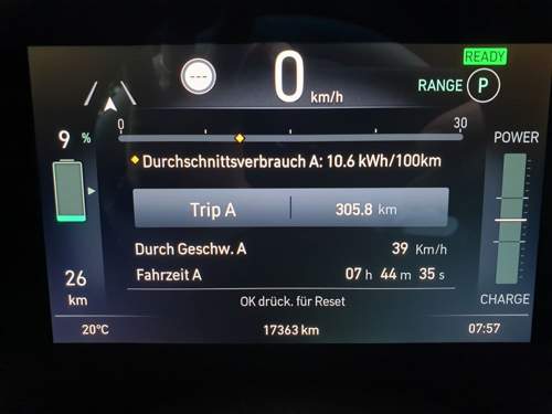

Die letzten Tage wollte ich Fiat beim Wort nehmen und habe doch tatsächlich über 300km mit einer Akkuladung geschafft. Bei der Affenhitze die letzten Tage war das Autofahren aber eine Qual, denn Klima lief natürlich nicht:o

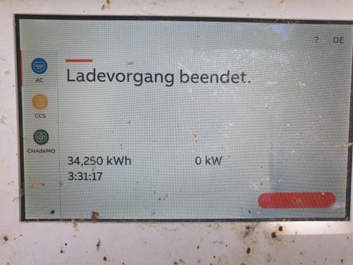

Hier die Daten:
Total: 305.8 km (Rest 29km bei 9%)
Verbrauch (BC): 10.6 kWh/100 km
kW geladen: 34.25 kW
Verbrauch err: 11.2 kWh/100 km inkl. Ladeverlusten
Profil: Pendlerstrecke 20km 2x/Tag; RANGE Modus, 40% Stadt / 60% Überland (max 90km/h)
Wetter: 25-35°C
Klima: AUS, aber Fenster geöffnet
Sonstiges: Ganzjahresreifen, Scheibenwischer aus, Licht aus
Fazit: Ja die 330km sind zu erreichen, aber wohl nicht mit dem üblichen Fahrprofil und niemand wir den Akku bis 0% runterfahren wollen. Ein gewisser Komfort (Klima) und eine zügige Fahrweise (Autobahn) sind mir wichtig und kosten Reichweite - bei mir etwa 50km. Damit kann ich leben. Aber die 330km sind machbar und es ist kein Marketing BlaBla von Fiat. Das grösste "Sparpotential" sitzt halt hinter dem Lenkrad;).

BC VOR Ladung
Laden
BC NACH Ladung

@Alec: wow, das ist aber ein super Verbrauch!
Darf ich fragen ob Du eher im flachen Gebiet wohnst? Meine Erfahrung (auch schon mit Verbrennern) ist, dass ich im südlichen Deutschland mit seinen Hügeln deutlich mehr Verbrauche als in Schleswig-Holstein, wo es sehr flach ist.
Das würde Deinen wirklich guten Verbrauch von mit Sicherheit sehr vorausschauender Fahrweise abgesehen mit erklären.
Elektroautos sollten in bergigen Gebieten aber einen geringeren Mehrverbrauch haben als Verbrenner, weil man zwar berghoch mehr verbraucht, bergab aber die Energie nicht einfach verloren geht, wie es beim Verbrenner ist.
