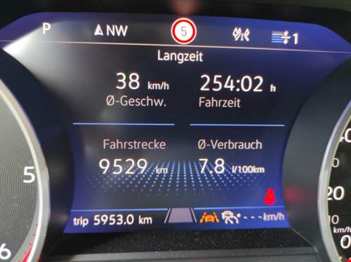

Nein.
Ich habe auf 9.529 km einen
Durchschnittsverbrauch von 7,8 l/100km.
Bei durchschn. 38 km/h.
Ich bin kein Langstreckenfahrer.
Da sind aber auch 800 km mit einem 2.500 kg Wohnwagen enthalten.
Nicht schlecht! Wobei 38kmh im Schnitt darauf hindeuten, dass du recht viel Landstraße oder Autobahn fährst, bei mir liegt die nämlich bei 21 😁
