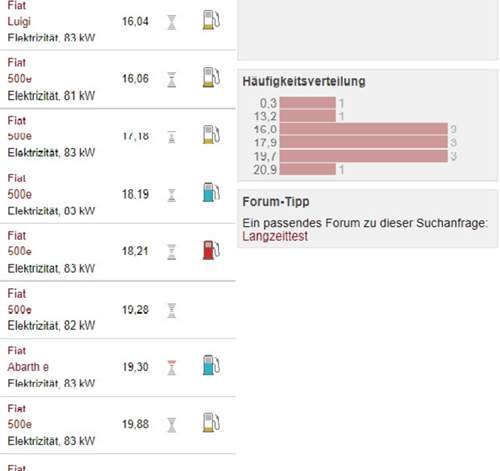

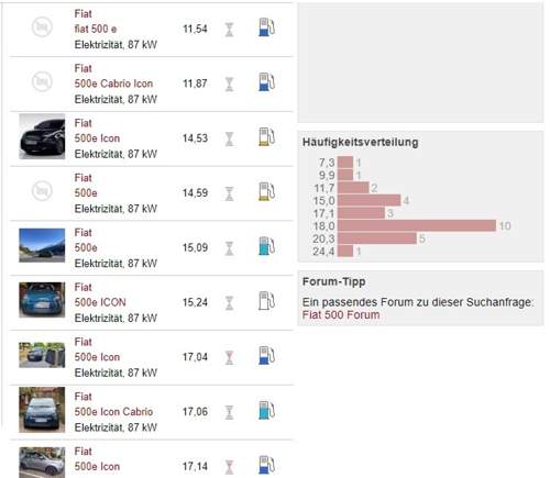

ich habe mir mal die kleine mühe gemacht, bei spritmonitor die durchschnittsverbräuche aufzurufen und als ausschnitt den bereich der größte häufigkeit gewählt. die häufigsten werte waren um 18 kWh. (bild 1)
es waren aber auch extremverbräuche dabei: winter, heizung und autobahnfahrt summieren sich auf über 22 kwh.
ich habe das gleiche dann auch für das modell action mit 83 kW gemacht, (bild 2).
seltsamerweise ist der nicht sparsamer als der icon.

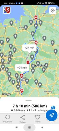

wie hast du navigiert? vielleicht mit der ABRP*) app? die sorgt für optimale lade- und fahrzeiten. weißt du noch welche ladezeiten du brauchtest?
*)ich habe mal gecheckt was ABRPabrp sagt 584 km daten siehe anhang

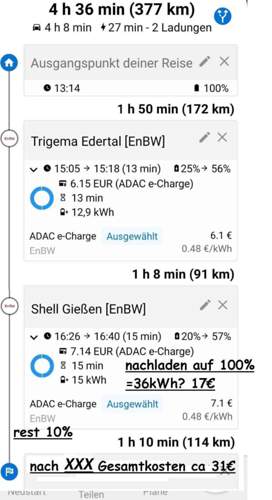

ich kann dir diese app wirklich empfehlen. du gibst dein fahrzeug ein, wählst eine Vmax, sagst wann er laden soll und überlässst ihm das optimum des ladeziels, es kann sein dass es dich mit 55% wieder auf die piste schickt, weil das dann schneller ist, als länger zu laden. du kannst auch vergleichen, um wieviel schneller du mit 120 statt 110 oder 100 Vmax ankommst. ich habe zb rausgefunden, dass +10 km/h vmax nur 4 minuten bringen. fahrzeit zwar -11 minuten, aber +7 minuten am lader. du kannst dich auch kostenlos registrieren und routen abspeichern.
das navi im fiat ist zwar wirklich gut, aber er hat eben wie so viele keine ladeplanung. und mit android auto hast du es ja auf dem display, übrigens auch mit extrem vergrößerbarer satellitenansicht, sodass du einen ladepunkt besser finden kannst. leider ist das nicht im tacho darstellbar :-(
ob die eigene ansicht parallel zum android display im tacho dargestellt werden kann, weiß ich nicht, vielleicht kann ja jemand etwas dazu sagen.
anbei eine anonymisierte ladeplanung, die ich für die fahrt in meine alte heimat aufgestellt habe. sie sagt dir, wieviel du am besten nachlädtst, wie lange das dauert, was das kostet und wann du mit wieviel rest (einstellbar) ankommst. außerdem kannst du anbieter priorisieren oder ausschließen. viel spaß beim spielen, und schreib danach doch mal was du von der app hältst.

@fritze500e schrieb am 3. Juli 2022 um 15:44:33 Uhr:
Der Action hat 70 kW. Die Variante mit 83 kW ist der Vorgänger, das Model, das jetzt noch als Verbrenner gebaut wird.
ich muss mich korrigieren.
bei den Fahrzeugen mit 83 kWh handelt es sich um die california edition, die ursprünglich nur für den amerikanischen markt gedacht war, und die nach deutschland importiert wurde, und die parallel in polen weiterhin als verbrenner gebaut wurde und noch wird.
mein fehler war, dass ich die california edition versehentlich als action bezeichnet habe.
die angegebenen 83 kWh für die california edition stimmen jedoch.
