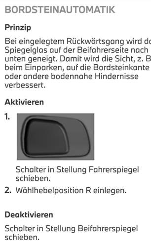

Hola zusammen.
Zwei Fragen hätte ich heute im Angebot.
1) Der rechte Außenspiegel hat ja die nette Funktion, runter zu schwenken, wenn man den Rückwärtsgang einlegt. Problem: der meinige schwenkt viel zu weit. Ich würde eigentlich gerne den Hinterreifen sehen, stattdessen sehe ich das untere Ende der B-Säule. Wenn ich den Spiegel dann hochfahre, dass es passt im R-Gang, kriege ich den Himmel zu sehen, sobald ich auf D schalte.
Kann man das irgendwo einstellen?

Ich meine mal gelesen zu haben, daß BMW das einstellen kann. Ich habe es bei meinem noch nicht mal getestet, da ich immer mit der 360 Grad Kamera einparke....
@3d-Phase: Das der Schalter im Betrieb auf links stehen muss und beim Einstellen auf rechts hatte ich schon paar Beiträge vorher beschrieben. Manchmal frage ich mich warum man sich überhaupt die Mühe macht
Steht aber auch in der Bedienungsanleitung
Wo steht denn bitte was zu dieser Einstellung in Schalterstellung rechts? Ich bin immer noch der Meinung, dass das nicht möglich ist. Wenn es so wäre, müsste dies in der BA zu finden sein. Bei mir geht das jedenfalls nicht, heute mehrfach ausprobiert. Vielleicht kann mal jemand ein Video hier einstellen, wo diese Einstellung in Aktion zu sehen is.

Bei meinem G31 LCI funktioniert das leider auch nicht.
„Schalter links, R Gang, Schalter rechts, Spiegel einstellen, Gang raus, P Stellung.“
In der Bedienungsanleitung steht auch nur wie man die Bordsteinautomatik aktiviert, aber nicht wie man sie einstellt/verstellt.

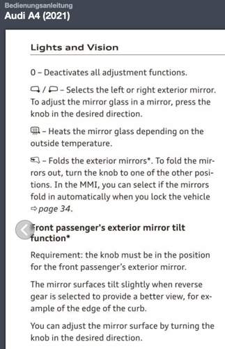

Schalter nach rechts deaktiviert die Bordsteinautomatik (Spiegel rechts). Dies ist die Intention der Funkion und ich habe es in 20 Jahren bei keinem Fahrzeug anders erlebt. Der linke Spiegel senkt nicht automatisch ab.
Der Grad der Absenkung rechts lässt sich codieren.
Doch bei Audi geht das (im A4 B9 bei mir ging es jedenfalls). Da stellt man den Spiegelauswahlknopf auf rechts, und kann bei eingelegtem R-Gang dann den Winkel des abgesenkten Spiegel einstellen. Das ist aber eben Audi/VW, und nicht BMW.

Danke euch für die Antworten.
Ich schließe daraus, dass man den Grad der Absenkung nicht einstellen kann, außer man codiert es.
Falls mir jemand sagen kann, ob, und wenn ja, wie das mit Carly funktioniert, würde ich einen Versuch wagen.
Ansonsten lass ich es bei BMW machen, so wie im Moment eingestellt, ist die Funktion unbrauchbar.
