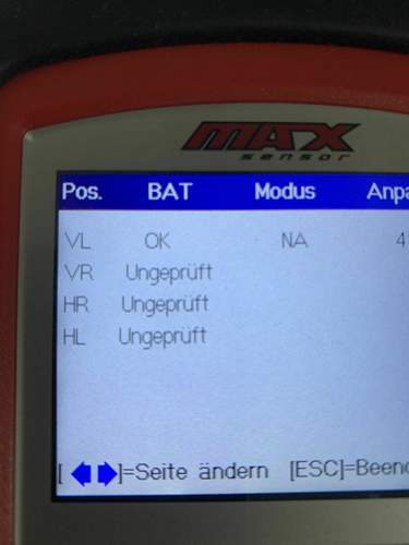

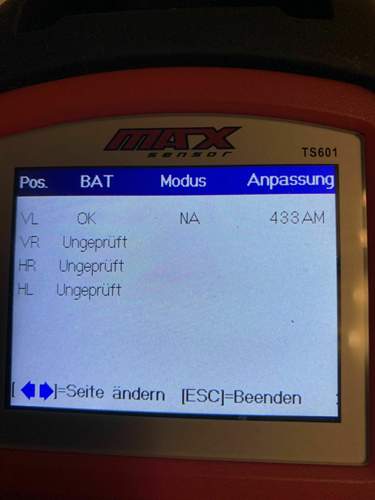

Bild angehängt.
Was den Batterietausch angeht: Sofern alles fachmännisch durchgeführt wird sollte das klappen. Ich persönlich traue mir eine solche Arbeit nicht zu und investiere dann doch lieber in neue Sensoren.
Die Bilder zeigen den ausgelesen Wert von je einem Mercedes und einem Astra K.

@fotom schrieb am 13. November 2020 um 23:22:30 Uhr:
Bild angehängt.
Danke für die Bilder!
